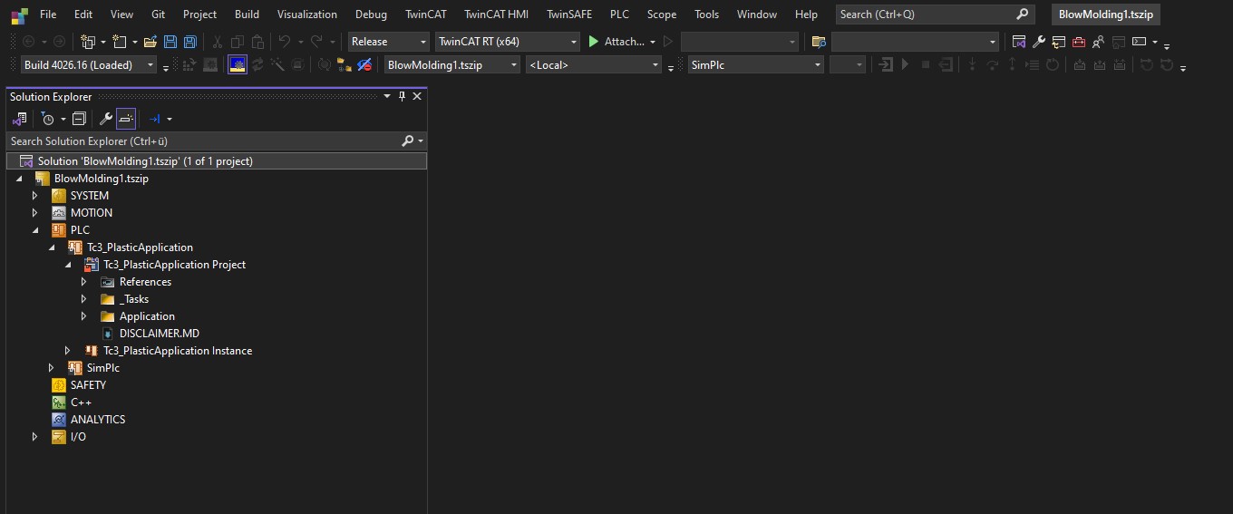

SPS-Projekt erzeugen
Mit den Plastic Application Templates können Projekte in der TwinCAT-Version 4026 über den Visual Studio-Dialog erstellt werden. In der folgenden Anleitung wird beispielhaft gezeigt, wie ein neues TwinCAT Projekt erzeugt werden kann.
Zur Erzeugung eines Projektes müssen die Projektvorlagen als Workload und/oder Packages über den TwinCAT Package Manager bereits installiert worden sein.

Sie haben erfolgreich ihr TwinCAT Projekt erzeugt.
SPS-Projekt erzeugen 5:
