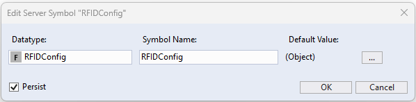

  2. Anlegen eines persistenten Serversymbols im TwinCAT HMI Konfigurationsfenster mit dem Datentyp RFIDConfig und dem Namen RFIDConfig
  3. RFID in Betrieb nehmen 1:

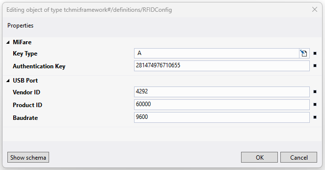

  4. Anpassung der Default-Werte des RFIDConfig Serversymbols
  5. RFID in Betrieb nehmen 2:

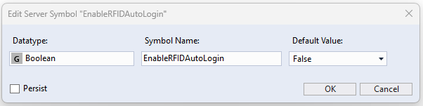

  6. Anlegen eines Serversymbols im TwinCAT HMI Konfigurationsfenster mit dem Datentyp Boolean und dem Namen EnableRFIDAutoLogin
  7. RFID in Betrieb nehmen 3:

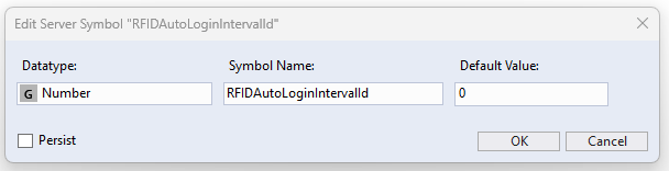

  8. Anlegen eines Serversymbols im TwinCAT HMI Konfigurationsfenster mit dem Datentyp Number und dem Namen RFIDAutoLoginIntervalId
  9. RFID in Betrieb nehmen 4:

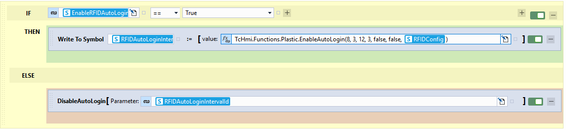

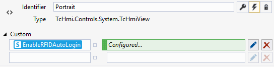

  10. Anlegen eines Custom-Events vom Serversymbol EnableRFIDAutoLogin auf der Startseite beim TcHmiView-Control
  11. RFID in Betrieb nehmen 5:

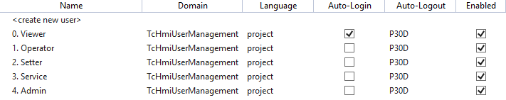

  13. Bei dem Benutzer mit den niedrigsten Benutzerrechten das Häkchen bei Auto-Login setzen
  14. RFID in Betrieb nehmen 7:

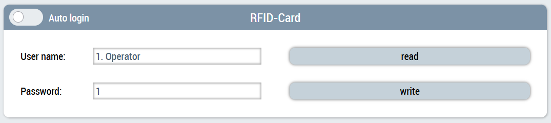

Nutzung der RFID-Seite
  1. Auf den Button zum Verbinden des COM-Ports klicken und den gewünschten Port im erscheinenden Popup-Fenster verbinden
  2. Die Textfelder mit dem gewünschten Benutzernamen und zugehörigem Passwort beschreiben, danach die RFID-Karte vor den RFID-Reader halten und auf den Button zum Schreiben klicken (Auto-Login muss dafür ausgeschaltet sein)
  3. RFID in Betrieb nehmen 8:
  4. Durch das Klicken auf den Button zum Lesen, können bei vorgehaltener Karte die Informationen aus der Karte ausgelesen werden und in den entsprechenden Textfeldern angezeigt werden (Auto-Login muss dafür ausgeschaltet sein)
  5. Durch das Einschalten des Auto-Logins wird bei vorgehaltener RFID-Karte mit gültigen Werten der entsprechende Benutzer sofort eingeloggt
