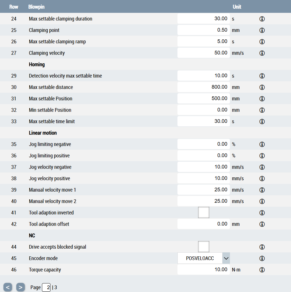

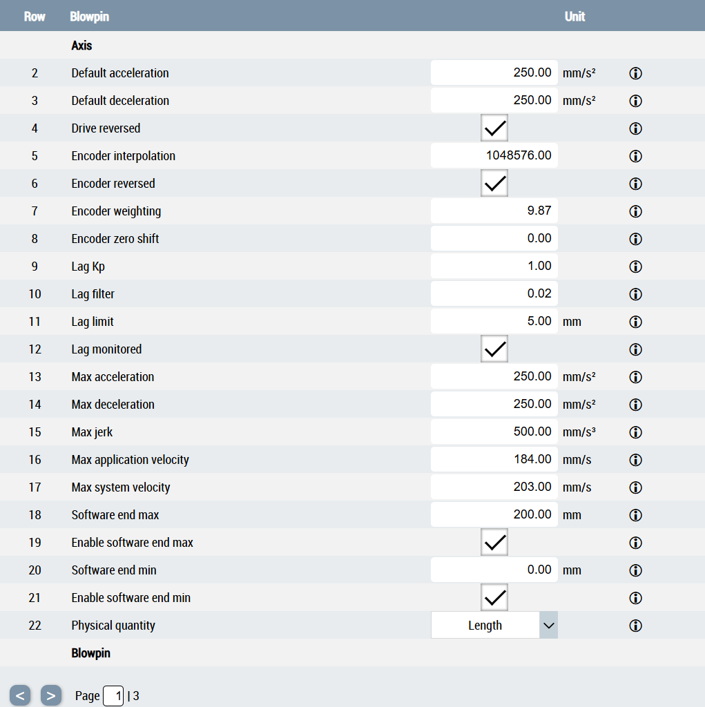

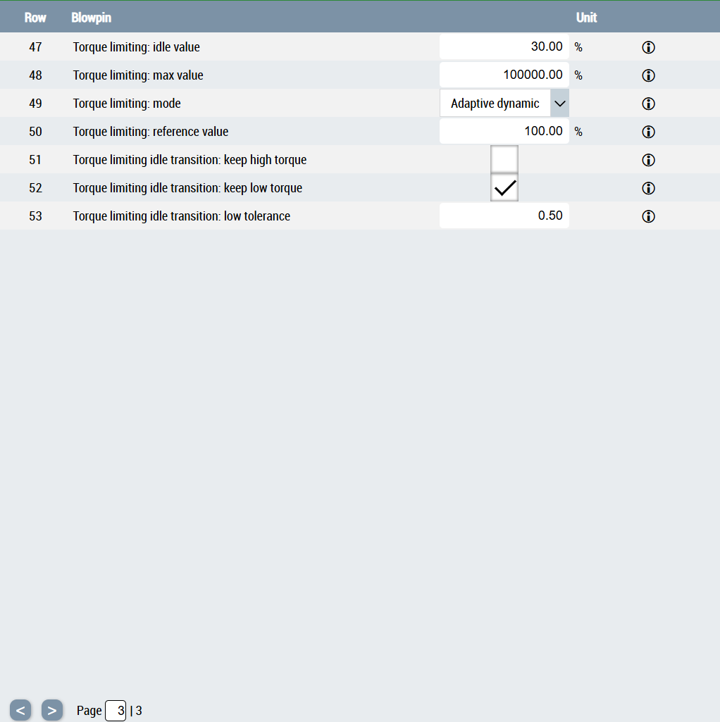

Die Konfigurationsseite der Maschinendaten für den Blasdorn besteht aus zwei Unterseiten. Die Variablen sind durch Zwischenüberschriften kategorisiert. Durch die FillParamTable Funktion wird die Tabelle automatisch gefüllt und aktualisiert, wenn es Änderungen in der PLC gibt. Zusätzliche Beschreibungen zu den einzelnen Parametern können über die Spalte mit dem Symbol i abgerufen werden.
