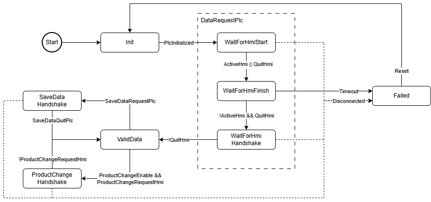

FB_PlcStateToHmi
FB_PlcStateToHmi 1:
Implementiert die Handshake-Prozedur für die TF8550 Rezeptverwaltung auf Seite der PLC.
FB_PlcStateToHmi 2:
Syntax:
FUNCTION_BLOCK FB_PlcStateToHmi EXTENDS FB_HandshakeHmi
FB_PlcStateToHmi 3: Handshake-Signal-Eigenschaften
Typ
Zugriff
Initialwert
PLC / HMI1
Reset
Get, Set
FALSE
Anfrage zur Reinitialisierung der Kommunikation.
HMI
FB_PlcStateToHmi
AxesInitialised
Get, Set
FALSE
Achsen wurden initialisiert, das Rezept darf initialisiert werden.
PLC
ClientID
UINT
Get, Set
0
Alias zu CompanionID.
HMI
DataReqFailed
Get, Set
FALSE
Fehler in der Kommunikation. Die PLC wartet auf ein Reset.
PLC
DataRequestPlc
Get, Set
FALSE
Anforderung von Daten während der Hochlaufphase oder eines Produktwechsels.
PLC
DataRequestPlcActiveHmi
Get, Set
FALSE
Schreiben von Rezeptdaten in die PLC aktiv.
HMI
DataRequestPlcQuitHmi
Get, Set
FALSE
Schreiben von Rezeptdaten in die PLC abgeschlossen.
HMI
DataValidPlc
Get, Set
FALSE
Die Rezeptdaten wurden vollständig geladen.
PLC
PlcInitialized
Get, Set
FALSE
Alias zu AxesInitialized.
PLC
ProductChangeConfirmPlc
Get, Set
FALSE
Die Anfrage zum Produktwechsel wird akzeptiert.
PLC
ProductChangeEnable
Get, Set
FALSE
Signalisiert dem HMI die Möglichkeit zum Wechsel des Rezeptes.
PLC
ProductRequestHmi
Get, Set
FALSE
Anfragen eines Produktwechsels.
HMI
SaveDataQuitPlc
Get, Set
FALSE
Bestätigt die Bearbeitung einer Rezeptspeicherung.
HMI
SaveDataRequestPlc
Get, Set
FALSE
Anfrage zum Speichern des Rezeptes.
PLC
FB_HandshakeHmi
CompanionID
UINT
Get, Set
0
ID des aktuell verbundenen HMI-Companions.
HMI
LiveSignHMI
UINT
Get, Set
0
Wechselnder Wert des HMI-Clients zur Signalisierung einer aktiven Verbindung.
HMI
1Die Spalte PLC/HMI beschreibt die Zuordnung des Schreibzugriffs.
