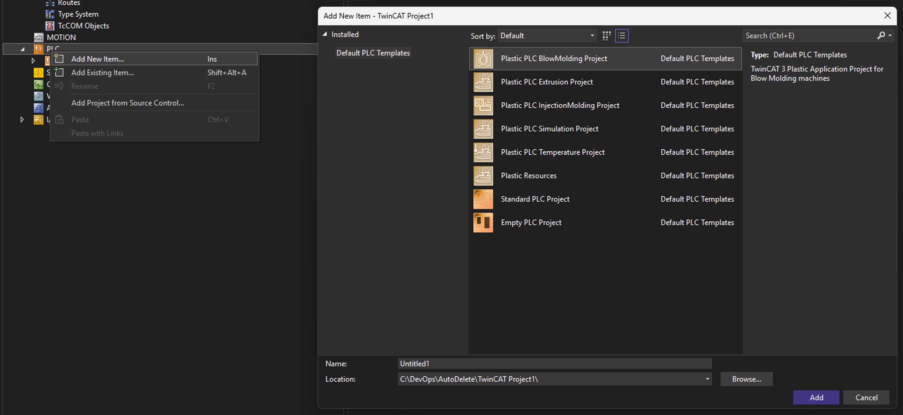

Wie kann ich ein neues Plastic Application Projekt aufsetzen?
  1. Installieren Sie die Plastic Application mithilfe des Abschnitts Installation.
  2. Folgen Sie den Schritten unter SPS-Projekt erzeugen.

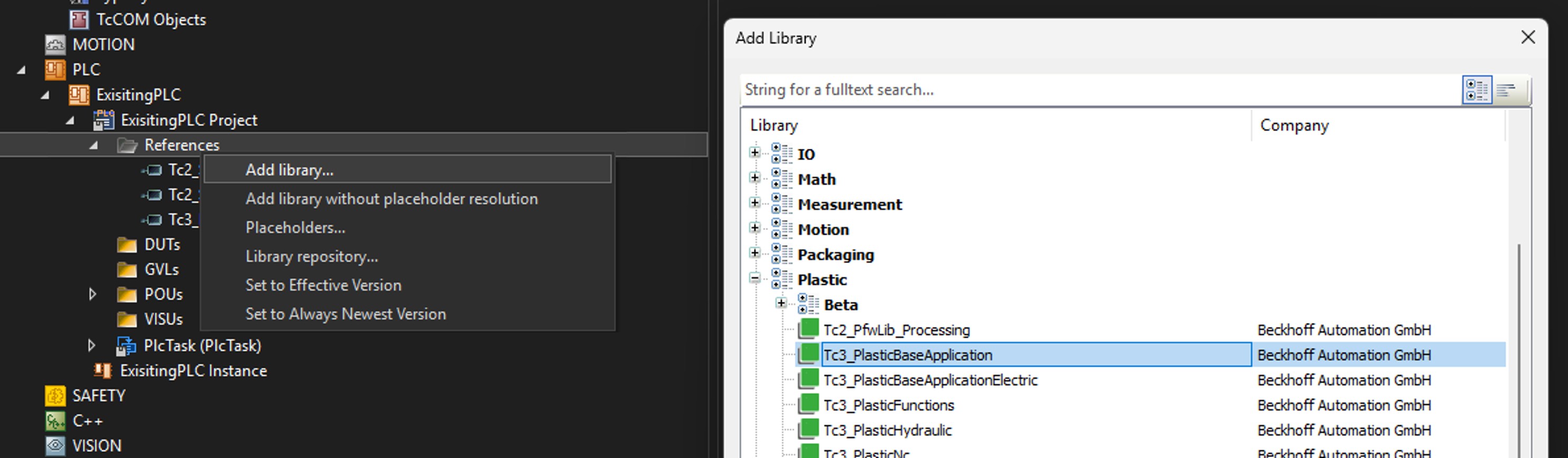

Wie integriere ich die Plastic Base Application in mein bestehendes Projekt?
Die Plastic Base Application können Sie als Bibliothek Tc3_PlasticBaseApplication unter References ihrem SPS-Projekt hinzufügen.
Allgemein 1:
Eine Plastic Application Maschinenvorlage können Sie als neues PLC-Projekt ihrem TwinCAT-Projekt hinzufügen.

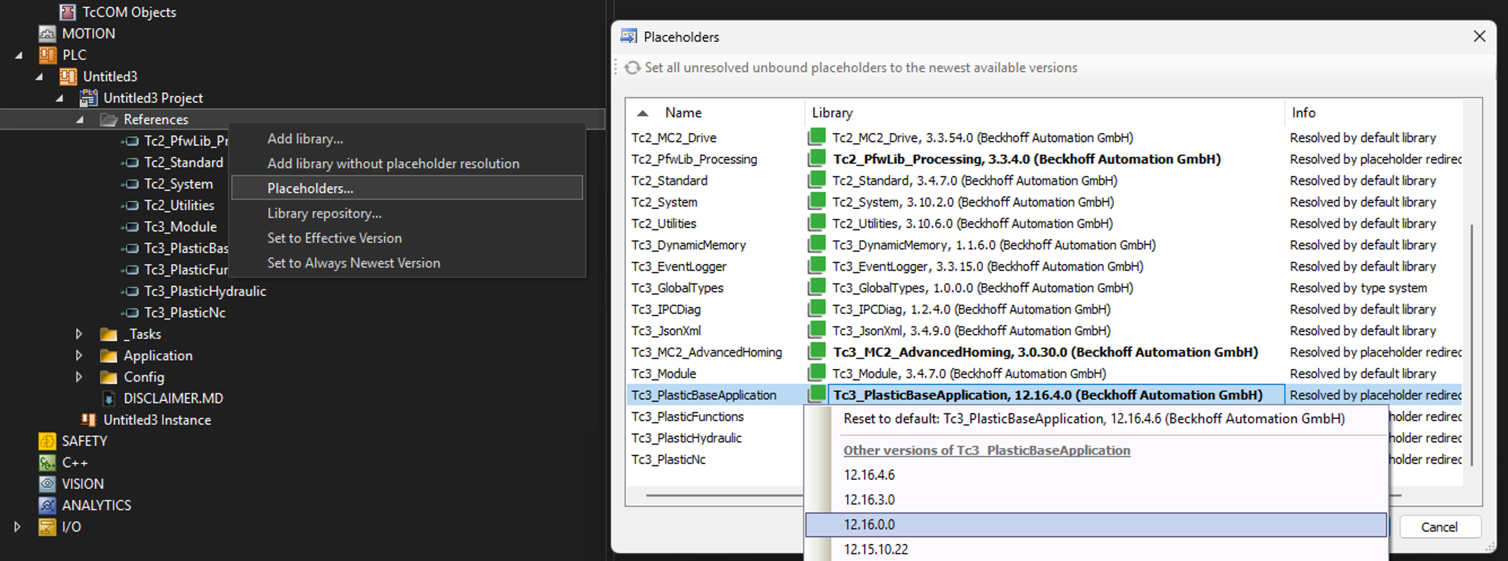

Mein Projekt verwendet eine ältere Version der Plastic Base Application. Wie kann ich die Bibliothek aktualisieren?
Nachdem Sie die Bibliothek mit dem TwinCAT Package Manager installiert/aktualisiert haben, können Sie die Version über den Placeholder ihres SPS-Projektes einstellen.
