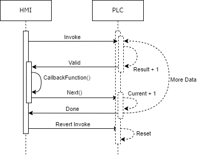

function ListQueryPlc(QuerySymbol: TcHmi.Symbol, CallbackFunction: TcHmi.IFunction): voidDie Funktion ListQueryPlc kann zum asynchronen Datenaustausch mit der PLC verwendet werden. Als Gegenstück dient der PLC-Datentyp FB_ListQueryHmi. Der Datenaustausch erfolgt nach dem folgenden Schema:
