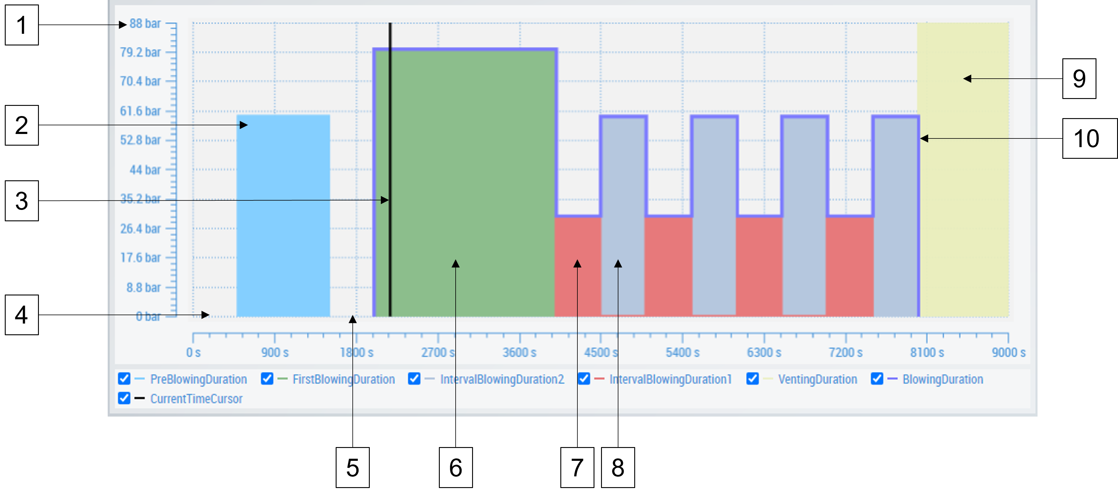

BlowPressureChart ist ein spezielles Chart-Type-Framework-Control, das den Blasprozess in einer Blasformmaschine visualisieren kann.
Normalerweise ist der Blasprozess in verschiedene Abschnitte unterteilt, wobei jeder Abschnitt für eine bestimmte Dauer und mit einem bestimmten Druck Luft einbläst.
Das Druck-Zeit-Diagramm des BlowPressureChart ermöglicht es dem Benutzer, die Auswirkungen verschiedener Einstellungen auf dem Bildschirm zu sehen. Eine Cursorlinie zeigt die aktuelle Phase des Prozesses an, wenn sie aktiv ist.
Dieses Control visualisiert folgende Informationen:
  1. Druck-Achse
  2. Vorblasverzögerung
  3. Dauer und Druck des Vorblasens
  4. Blasverzögerung
  5. Dauer und Druck des ersten Blasens
  6. Intervall-Blasen Dauer 1 und Druck
  7. Intervall-Blasen Dauer 2 und Druck
  8. Cursor für die aktuelle Zeit
  9. Gesamtdauer des Blasens
  10. Dauer der Entlüftung
BlowPressureChart 1:
