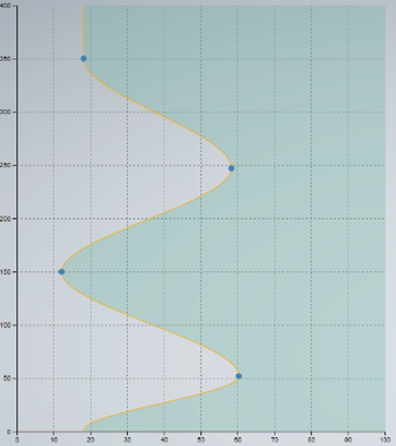

PolynomialOfDegree3
Die verwendete Interpolation ist PolynomialOfDegree3; die Interpolation kann mit dem Attribut Calculate Slope beeinflusst werden.

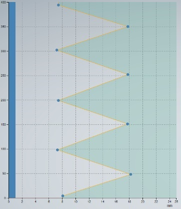

InterpolationModes 1:
Linear
Für die Kurve wird eine Linearinterpolation zwischen zwei Festpunkten berechnet.
