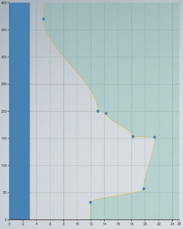

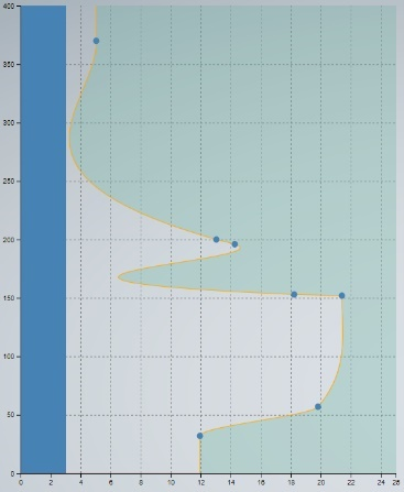

Wenn die PolynomialDegreeof3-Interpolation verwendet wird, kann die Kurveninterpolation mit dem Attribut Calculate Slope auf zwei verschiedene Arten berechnet werden:
Calculate Slope Eigenschaft | Beschreibung | Beispiel |
TRUE | Die Steigung wird einer gemeinten linearen Verbindung zwischen der Basis vor und nach dem betrachteten Punkt berechnet und eine Gewichtung für die Steigung am betrachteten Punkt in Abhängigkeit vom Abstand zwischen dem vorherigen und dem nächsten Punkt vorgenommen. |
FALSE | Die Steigung an den Festpunkten ist 0. Durch die Interpolation wird ein horizontaler Verlauf durch die Festpunkte erreicht. |
