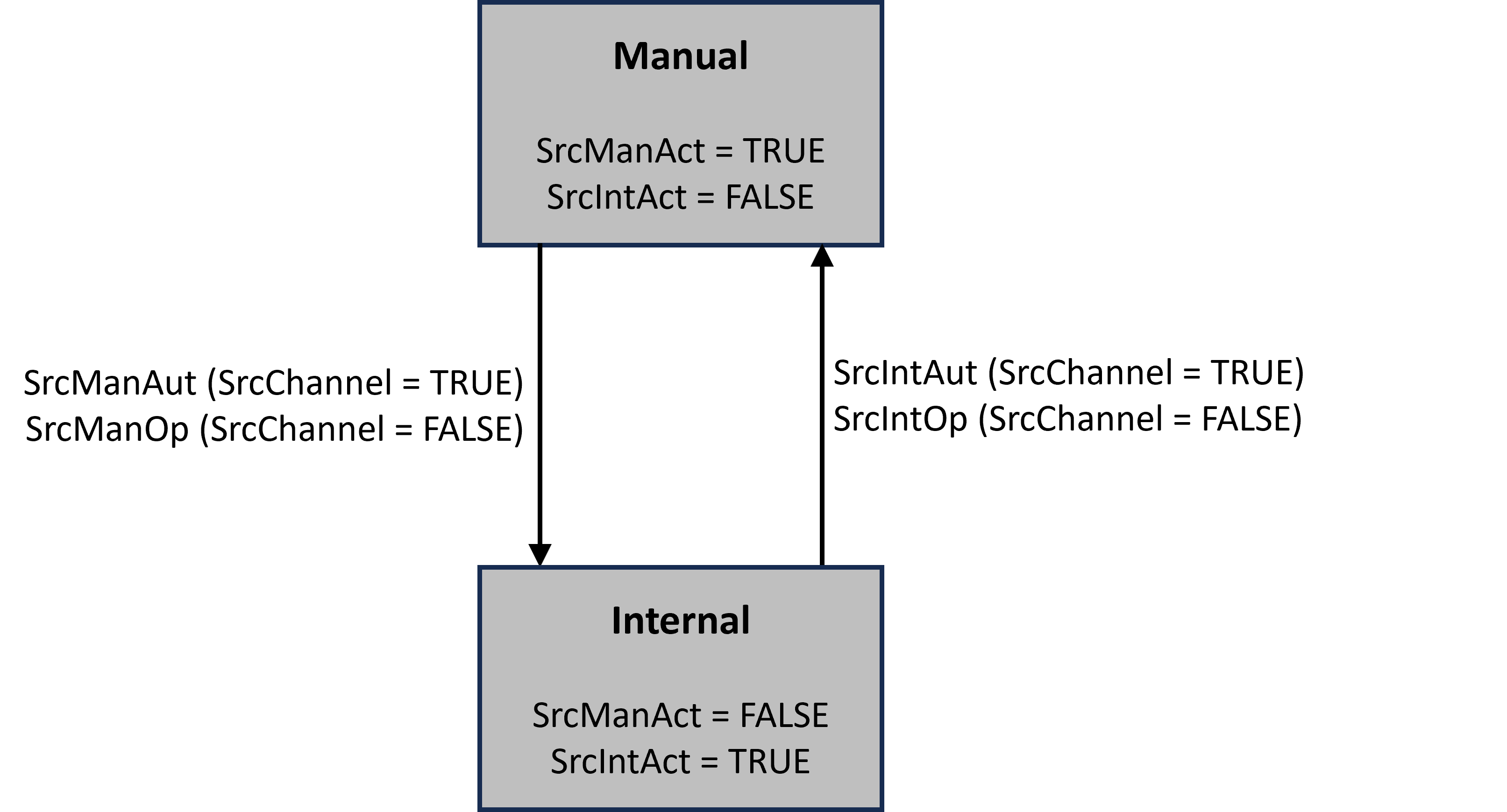

Der Zustandsautomat hat zwei Zustände: Internal und Manual. Im Zustand Internal werden *Int Wertvorgaben bearbeitet bzw. im Zustand Manual werden *Man Wertvorgaben bearbeitet.
Der aktuelle Zustand wird über die Ausgänge SrcManAct und SrcIntAct angezeigt.
Zustandswechsel
Ein Zustandswechsel erfolgt über Schaltanfragen der internen SPS-Logik *Aut oder über einen Bediener *Op (nach dem Handshake-Verfahren). Der Eingang SrcChannel wird über die interne SPS-Logik gesetzt und gibt an, welche Quelle zurzeit einen Zustandswechsel auslösen kann.
Bei gleichzeitiger Anfrage von beiden Zustandswechseln (z. B. SourceManAut = TRUE und SourceIntAut = TRUE), werden die Anfragen verworfen und der Source Mode bleibt in seinem aktuellen Zustand.
