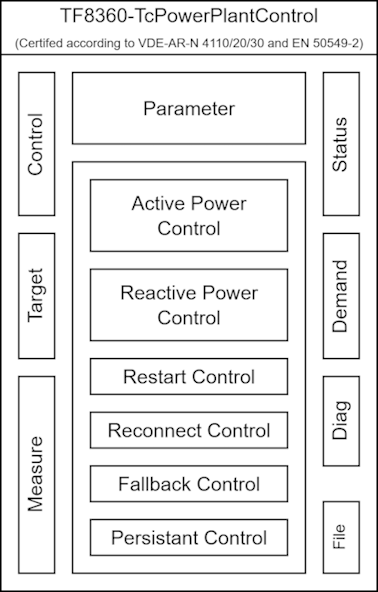

Das TwinCAT Power Plant Control berechnet die Wirkleistungs- und Blindleistungsstellwerte als Demands anhand der gemessenen Istwerte aus Measure, den übergebenen Vorgaben in Controls und den Sollwerten in Targets. Die Targets werden dabei bezogen auf ihren Nominalwerten skaliert übergeben bzw. vom Modul als Demand berechnet. Die Parameter des Moduls werden über den Reiter Parameter (Init) vorkonfiguriert. Der Wirkleistungsregler wird unter Wirkleistungsregler und der Blindleistungsregler unter Blindleistungsregler beschrieben. Unter Nomenklatur sind die vom TwinCAT Power Plant Control und dieser Dokumentation verwendeten Namen und Vereinbarungen, sowie ihre Bedeutung gelistet. Unter Datentypen finden sich Auflistungen der Aufzählungsdefinitionen und der Datenstrukturen zu den Schnittstellen des Reglers. Auch findet sich eine Parameterliste des Reglers mit Minimal, Maximal und den Standardwerten mit Beschreibung unter Parameter.
Schnittstellen 1:
