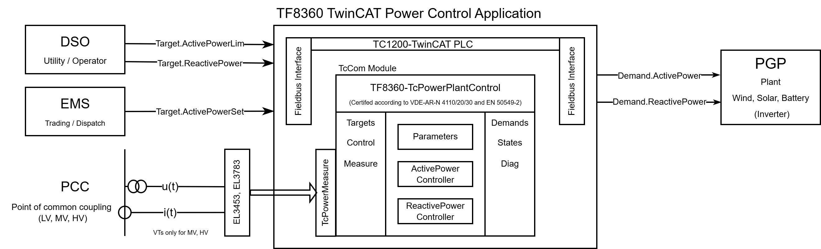

Ein Beckhoff EZA-Regler besteht aus dem Embedded-PC und der Netzdatenerfassung (siehe Netzdatenerfassung), sowie dem TwinCAT Power Plant Control als Reglerkern in Form des TwinCAT Moduls TcPowerPlantControl. Dieses Modul wird in ein TwinCAT-3-Projekt integriert und stellt alle erforderlichen Schnittstellen (siehe Schnittstellen) und Regelungsfunktionen (siehe Funktionen) zur Verfügung.
Netzdaten werden als Measure bezeichnet und werden durch eine geeignete Messtechnik am Netzverknüpfungspunkt (Point of Common Coupling, PCC) erfasst:
- Die Schnittstelle zur Netzdatenerfassung (engl. Power Measurement) wird im System als
Measurebezeichnet und typisch über EtherCAT-Klemmen umgesetzt.
Sollwerte werden als Target bezeichnet und erhält der Regler typischerweise über zwei Schnittstellen, die projektspezifisch zu implementieren sind:
- Die Fernwirkschnittstelle zum Netzbetreibers (engl. Grid Operator) wird im System als
Operatorbezeichnet. Sie überträgt die Wirkleistungsbegrenzung (fActivePowerLim) sowie den Blindleistungssollwert (fReactivePowerSet). Der Netzbetreiber kann je nach Netzebene ein Verteilnetzbetreiber (VNB, engl. Distribution System Operator, DSO) oder ein Übertragungsnetzbetreiber (ÜNB, engl. Transmission System Operator, TSO) sein. Diese Schnittstelle dient der netzseitigen Regelung von Frequenz und Spannung zur Sicherstellung eines stabilen Netzbetriebs. - Die Schnittstelle zum Energiemanagementsystem (EMS) des Anlagenbetreibers (engl. Plant Operator) wird im System als
Marketerbezeichnet. Sie überträgt den Wirkleistungssollwert (fActivePowerSet). Die Anbindung erfolgt an ein übergeordnetes System zur Vermarktung oder Aggregation der Einspeisung, etwa durch einen Direktvermarkter, Stromhändler oder Betriebsführer. Diese Rolle wird im internationalen Kontext auch als Balancing Responsible Party (BRP) bezeichnet.
Stellwerte werden als Demand bezeichnet und vom Regler über eine Kommunikationsschnittstelle zu der Erzeugungsanlage oder deren Einheiten übertragen. Auch diese Schnittstelle ist projektspezifisch umzusetzen:
- Die Schnittstelle zur Erzeugungsanlage (EZA, engl. Power Generation Plant, PGP) oder deren Erzeugungseinheiten (EZE, engl. Power Generation Units, PGU) wird im System als
Plantbezeichnet. Darüber werden die Stellwerte für Wirkleistung (fActivePowerDmd) und Blindleistung (fReactivePowerDmd) an Wind-, Photovoltaik- (PV) oder Speichersysteme übertragen, ggf. direkt an die Wechselrichter.
