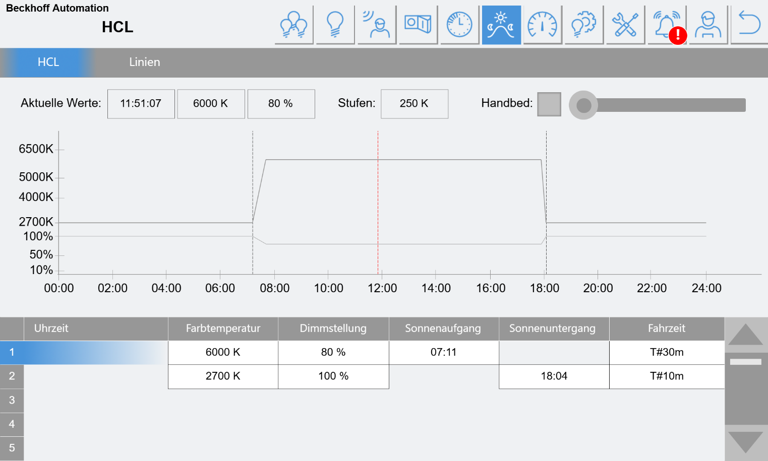

Die folgenden Funktionen müssen in den Einstellungen unter HCL aktiviert werden.
Es sind bis zu 24 Stützpunkte pro Tag möglich. Es können feste Zeiten eingetragen und zusätzlich der berechnete Sonnenaufgang und Sonnenuntergang zur Farbtemperaturanpassung hinzugezogen werden. Alle Stützpunkte werden linear in Abhängigkeit der Stufenschritte angefahren. Über die Handbedienung kann mittels Slider der Farbtemperaturwert fest eingestellt werden. Die Farbtemperatur gilt immer für alle Leuchten (Broadcast).
Die Zeiten werden anhand des Datums und der angegebenen Längen- und Breitengrade (siehe Einstellungen) berechnet. In dem Diagramm werden der aktuell eingestellte Verlauf, die aktuelle Uhrzeit und die berechneten Sonnenwerte dargestellt.
Beachten Sie bei den möglichen Zeiten für den Sonnenaufgang und den Sonnenuntergang, dass Sie möglichst Jahreszeiten-unabhängige Werte eintragen, um ein auf und ab der Farbtemperatur zu vermeiden.
Nach Schließen des Dialogfeldes sortiert sich die Tabelle in zeitlicher Reihenfolge automatisch.
Die Dimmstellung verändert prozentual den Ausgangswert einer Gruppe – vorausgesetzt diese hat HCL Dimmstellung aktiviert. Im Modus Steuerung wird der Stellwert beeinflusst und im Modus Regelung wird der Sollwert entsprechend verändert.
Laut aktueller Studien wird TunableWhite erst durch die Dimmstellung zu echtem Human Centric Lighting. Farbtemperatur und die passende Lichtstärke ermöglichen erst den gewünschten HCL-Effekt.

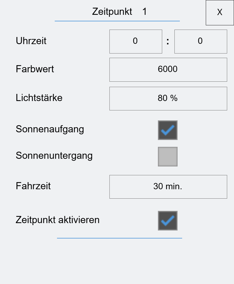

Dialog Zeitpunktkonfiguration:
Human Centric Lighting (HCL) 2:
(1)  Endzeitpunkt wann der Farbwert erreicht werden soll. Zugleich Startpunkt für den nächsten Stützpunkt. Nicht erforderlich, wenn Sonnenaufgang oder Sonnenuntergang ausgewählt wird.
(2)  Der Farbwert kann auf 2700 - 6500 Kelvin gesetzt werden.
(3)  Reduziert oder erhöht den Stellwert/Sollwert aller Gruppen. Voraussetzung je Gruppe ist die HCL Dimmstellung aktiviert.
(4)  Zeitpunkt auf Sonnenaufgang setzen.
(5)  Zeitpunkt auf Sonnenuntergang setzen.
(6)  Bestimmt die Verfahrzeit (nach Sonnenaufgang / vor Sonnenuntergang) bis zur gewünschten Farbtemperatur. Kann zur künstlichen Verlängerung des Effektes genutzt werden.
(7)  Zeitpunkt aktivieren.
