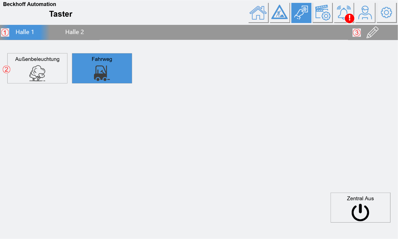

Tastbedienung
Auf der Seite befinden sich Taster, die in den Einstellungen entsprechend konfiguriert wurden. Pro verwendeten Taster kann die Anzeige aktiviert und dessen Aussehen / Position auf der Tasterseite eingestellt werden.
Tastbedienung 1:
(1)   Es werden je nach Auswahl bis zu vier Tasterseiten angezeigt, zwischen denen hier umgeschaltet werden kann.
(2)   Eingerichteter Button: Rückmeldung in blau.
Wie die einzelnen Taster konfiguriert werden, wird im Kapitel „IO-Konfiguration“ erläutert.
(3)   Button, der den Editiermodus aktiviert/deaktiviert. Ist er aktiv, können die Bezeichnungen der Tasterseiten (1) mit einem Klick geändert werden.
