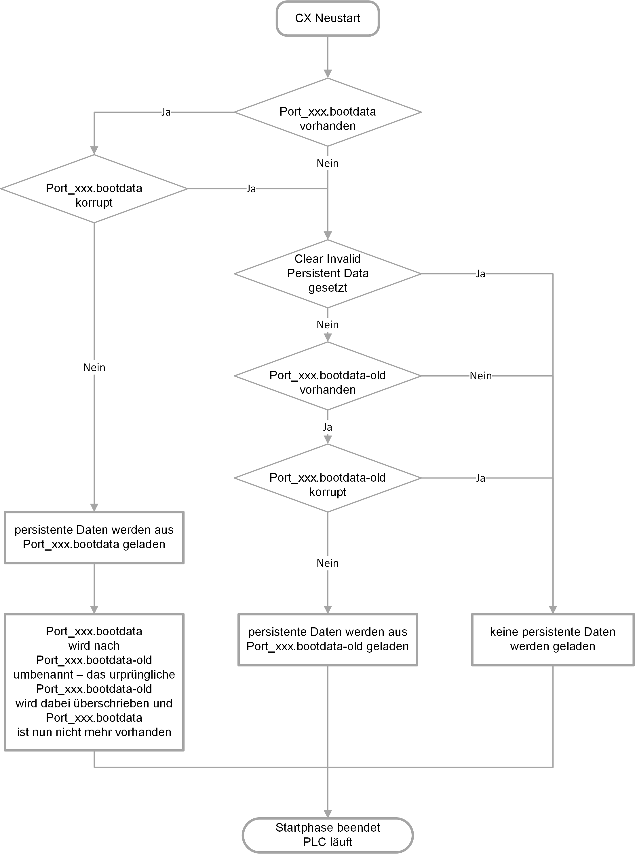

TwinCAT speichert bei jedem geordneten Herunterfahren, das heißt beim Wechsel vom Run- in den Config- oder Stop-Modus, für jedes Laufzeitsystem (Runtime) die persistenten Daten in eine Datei.
Der Name der Datei besteht aus der ADS-Portbezeichnung des Laufzeitsystems mit der Dateiendung .bootdata, z. B.: Port_851.bootdata und wird im TwinCAT-Verzeichnis unter TwinCAT\3.1\Boot\PLC abgespeichert.
Bei einem erneuten Start des Systems, d.h. bei einem Wechsel in den Run-Modus wird diese Datei gelesen und danach als Port_xxx.bootdata-old gespeichert.
Existiert die Datei Port_xxx.bootdata-old bereits, so wird diese überschrieben.
Die ursprüngliche Datei Port_xxx.bootdata besteht nun nicht mehr. Sie wird erst wieder bei einem Wechsel in den Stop-Modus automatisch oder durch den Baustein FB_WritePersistentData aus der TC2_Utilities-Bibliothek neu angelegt.
Dieses Verhalten gilt jeweils für jedes Laufzeitsystem – jedes hat seine „eigenen“ Dateien mit persistenten Daten.
Ist nun bei einem Neustart des TwinCAT-Systems die Datei defekt, so greift dann das System automatisch auf die Sicherungsdatei Port_xxx.bootdata-old zurück. Dieses Verhalten gilt aber nur, wenn unter den Laufzeit-Einstellungen das Häkchen Clear Invalid Persistent Data abgewählt ist. Ist es angewählt und die Originaldatei ist defekt, so werden keine Daten gelesen.
Der andere Fall, unter denen auf Sicherungsdatei Port_xxx.bootdata-old zurückgegriffen wird ist, wenn der Controller spannungslos gemacht wird. Auch in diesem Fall werden die gerade gültigen persistenten Daten nicht in Port_xxx.bootdata abgespeichert. Dem System stehen dann bei einem erneuten Start nur die alten Daten zur Verfügung, es sei denn, vor dem Abschalten ist durch den Baustein FB_WritePersistentData eine aktuellere Datei erzeugt worden.
