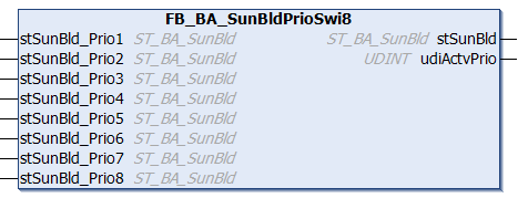

Der Funktionsbaustein dient zur Prioritätssteuerung für bis zu 8 Positioniertelegramme (stSunBld_Prio1 ... stSunBld_Prio8) des Typs ST_BA_SunBld.
Struktur des Jalousie-Positioniertelegramms ST_BA_Sunbld.
TYPE ST_BA_SunBld:
STRUCT
rPos : REAL;
rAngl : REAL;
bManUp : BOOL;
bManDwn : BOOL;
bManMod : BOOL;
bActv : BOOL;
END_STRUCT
END_TYPE
An diesem Baustein lassen sich bis zu 8 Positioniertelegramme verschiedener Steuerbausteine anlegen. Dabei hat das Telegramm an stSunBld_Prio1 die höchste und das an stSunBld_Prio8 die niedrigste Priorität. Das aktive Telegramm der höchsten Priorität wird am Ausgang stSunBld ausgegeben. "Aktiv" bedeutet, dass innerhalb der Struktur des Positioniertelegramms die Variable bActv gesetzt ist.
Dieser Baustein ist so zu programmieren, dass immer eines der angelegten Telegramme aktiv ist. Falls ein Telegramm nicht aktiv ist, wird am Ausgang ein Leertelegramm ausgegeben, d.h. rPos=0, rAngl=0, bManUp=FALSE, bManDwn=FALSE, bManMod=FALSE, bActv=FALSE. Da der Jalousiebaustein FB_BA_SunBldActr bzw. der Rollladenbaustein FB_BA_RolBldActr seinerseits nicht auf den Merker bActv achtet, würde dieses Telegramm als Fahrbefehl auf Position "0", also vollständig geöffnet, gewertet werden. Das Fehlen eines aktiven Telegramms stellt damit kein Sicherheitsrisiko für die Jalousie dar.
stSunBld_Prio1 : ST_BA_SunBld;
stSunBld_Prio2 : ST_BA_SunBld;
stSunBld_Prio3 : ST_BA_SunBld;
stSunBld_Prio4 : ST_BA_SunBld;
stSunBld_Prio5 : ST_BA_SunBld;
stSunBld_Prio6 : ST_BA_SunBld;
stSunBld_Prio7 : ST_BA_SunBld;
stSunBld_Prio8 : ST_BA_SunBld;
stSunBld_Prio1..stSunBld_Prio8: Zur Auswahl stehende Positioniertelegramme. Dabei hat stSunBld_Prio1 die höchste und stSunBld_Prio8 die niedrigste Priorität.
stSunBld : ST_BA_SunBld;
udiActvPrio : UDINT;
stSunBld: Resultierendes Positioniertelegramm.
udiActvPrio: Aktives Positioniertelegramm. Ist keines aktiv, so wird "0" ausgegeben.
