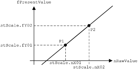

Der Funktionsbaustein FB_BA_AnalogInput dient der Erfassung und Skalierung von analogen Eingangssignalen.
Der Rohwert nRawValue wird durch eine Linear-Interpolation mit 2 Stützstellen in einen physikalischen Wert gewandelt.

    stScale            : ST_BA_ScaleIntToReal := (nX01 := 0,nX02 := 32767,nY01 := -20,nY02 := 60);
Die Struktur beinhaltet die Stützstellen für eine Linear-Interpolation.
