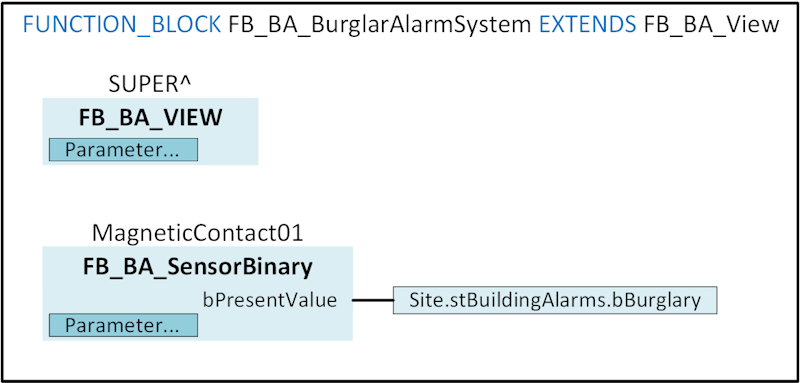

Dieses Template nimmt über einen Baustein FB_BA_SensorBinary den Einbruchalarm als Eingang auf und überträgt ihn als Site.stBuildingAlarms.bBurglary zur lokalen Variablenliste Site.
Die Alarme werden im Template FB_BA_AdsComServer_Basic anderen Controllern zur Verfügung gestellt.
Das Untertemplate MagneticContact01 stellt eine Alarmzentrale (Aggregatebene) dar. Sind mehrere Zentralen vorhanden, so ist das Template FB_BA_BurglarAlarmSystem zu erweitern.
Die Aufnahme des Signals ist im FB_Init als Ruhestromprinzip definiert (MagneticContact01.Input.ePolarity := E_BA_Polarity.eReverse).
FB_BA_BurglarAlarmSystem 2:
Die Initialisierung des Templates erfolgt innerhalb der Methode FB_Init.
Blockschaltbild
