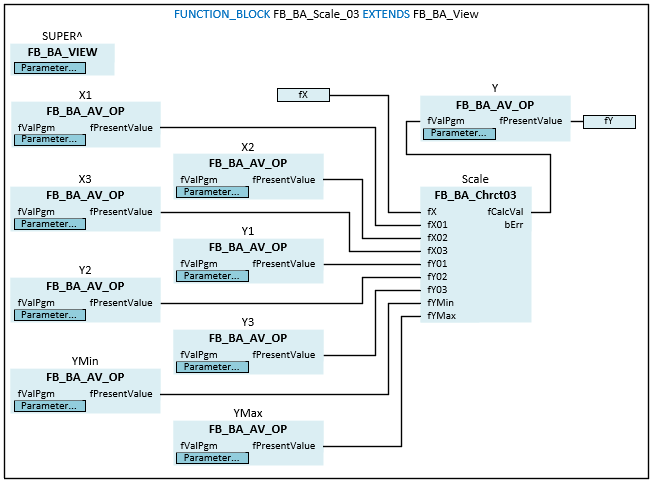

Das Template stellt eine Linear-Interpolation mit drei Stützstellen dar und lässt sich zur Kennlinienerstellung nutzen. Die Kennlinie wird durch die Stützpunkte [X1/Y1] bis [X3/Y3] bestimmt. Der errechnete Ausgangswert fY wird durch YMin bzw. YMax limitiert.
FB_BA_Scale_03 2:
Die Initialisierung des Templates erfolgt innerhalb der Methode FB_Init.
Blockschaltbild

Variablen
Typ
Scale
FB_BA_Chrct03
Der Baustein stellt eine Linear-Interpolation mit drei Stützstellen dar und lässt sich zur Kennlinienerstellung nutzen.
