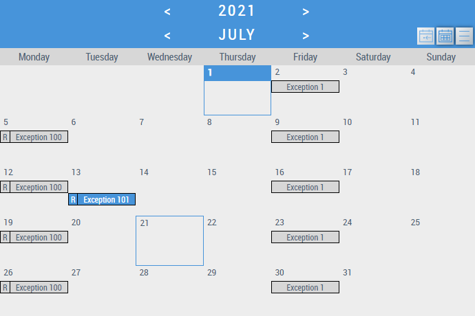

EventCalendar
Den EventCalendar gibt es in der Monatsansicht und in der Jahresansicht.
Monatsansicht
Eine ereignisorientierte Ansicht eines Kalenders. Sie liefert über ein Event das ausgewählte Datum zurück und bietet die Möglichkeit mit einem Klick auf eine Ausnahme diese zu verwalten.
Jahresansicht
Eine Übersicht aller Tage des Jahres mit Markierung der Tage an denen mindestens eine Ausnahme aktiv ist. Die Anwahl eines Monats wechselt zur Monatsansicht.

Lokale Ausnahmen
Einträge in der Sammlung aException eines Schedule-Objekts (z. B. FB_BA_SchedM) werden als lokale Ausnahmen betrachtet.
Im oberen Bereich lassen sich das Datum bzw. die Wiederholungsart der lokalen Ausnahme einstellen. Darunter können die Zeitspannen mit den geltenden Werten festgelegt werden.
Die automatische Nummerierung der lokalen Ausnahmen startet bei 1.
Globale Ausnahmen (Kalenderreferenz)
Einträge in der Sammlung aCalendar eines Schedule-Objekts (z. B. FB_BA_SchedM) werden als globale Ausnahmen betrachtet.
Bei globalen Ausnahmen können nur die Zeitspannen und geltende Werte festgelegt werden. Das Datum bzw. die Wiederholungsart ist im referenzierten Calendar-Objekt (z. B. FB_BA_Cal) zu konfigurieren.
Die automatische Nummerierung der globalen Ausnahmen startet bei 100.
