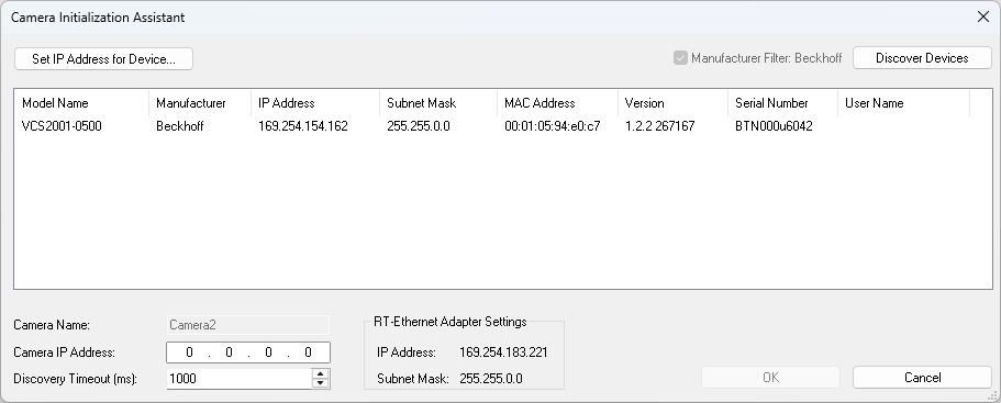

Beckhoff Camera-Objekte 1:
Mit einem Beckhoff-Camera-Objekt können nur Kameras vom Hersteller Beckhoff verknüpft und betrieben werden. Daher ist der Herstellerfilter im Camera Initialization Assistant immer aktiv und kann vom Benutzer nicht abgewählt werden. Beim Aufbau einer Kameraverbindung wird dies ebenfalls überprüft, so dass eine Verwendung im Configuration Assistent und im Run Mode nur mit Kameras vom Hersteller Beckhoff möglich ist.
