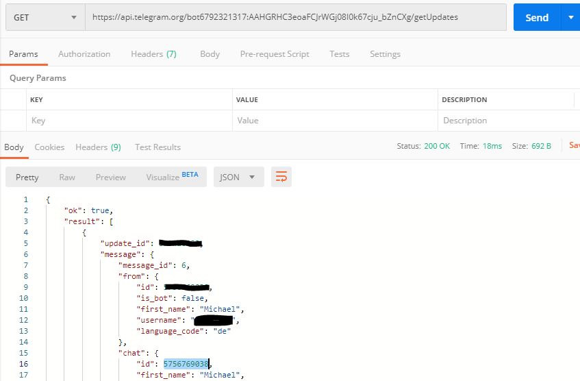

Anschließend kann über die getUpdates-Methode die ChatID herausgefunden werden. Hier wird beispielhaft Postman als HTTP-Client benutzt:
Telegram 4:
