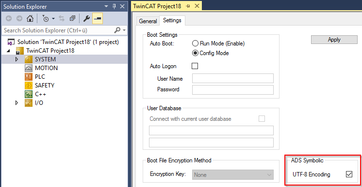

Zur Verwendung von UTF-8-Zeichen, z. B. bei der automatischen Generierung von Metadaten über den Funktionsbaustein FB_JsonReadWriteDataType, muss im TwinCAT-Projekt das Auswahlkästchen zur Unterstützung von UTF-8 in der Symbolik aktiviert sein. Klicken Sie dazu im Projektbaum doppelt auf SYSTEM, öffnen Sie die Registerkarte Settings und aktivieren Sie das entsprechende Auswahlkästchen.
