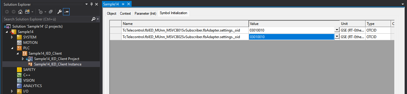

Adapter mit der SPS-Bausteininstanz verlinken
Der Link zwischen dem Netzwerkadapter und der SPS-Bausteininstanz wird über eine sogenannte Objekt-ID (oid) hergestellt. Die im Projekt verfügbaren Objekt-ID’s werden auf dem Dialog der SPS-Projektinstanz unter dem Reiter Symbol Initialization angezeigt. Das Projekt muss vorher mindestens einmal übersetzt worden sein, damit der Reiter und die Objekt-IDs erscheinen. Bei Goose-Kommunikation sind es die Object-ID’s der SPS-Bausteininstanzen von „FB_{IEDName}Gse“ und bei SV-Kommunikation (9-2LE) sind es die Object-ID’s der SPS-Bausteininstanzen von: „FB_{IEDName}_{LDName}_MSVCB01SvPublisher“, „FB_{IEDName}_{LDName}_MSVCB02SvPublisher“, „FB_{IEDName}_{LDName}_MSVCB01SvSubscriber“ und „FB_{IEDName}_{LDName}_MSVCB02SvSubscriber“ die verlinkt werden. Die Wörter in geschweiften Klammern sind Platzhalter, die mit entsprechenden realen Werten ersetzt werden.
Hinweis
Ein Real-Time-Netzwerkadapter kann mit max. 20 SPS-Bausteininstanzen über die Objekt-ID verlinkt werden.
Öffnen Sie den Dialog mit den Adaptereigenschaften mit einem doppelten linken Mausklick auf den Adapter.
1. Wechseln Sie zum Reiter Symbol Initialization.
2. Wählen Sie in der Spalte Value aus der Drop-Down-Box Ihren Netzwerkadapter GSE (RT-Ethernet Adapter) aus.
3. Speichern Sie alle Änderungen in der Solution.
RT - Ethernet Adapter Konfiguration 5:
Das Bild unten zeigt die SV-Subscriber und deren Object-IDS’s Konfiguration.
RT - Ethernet Adapter Konfiguration 6:
Damit ist die Konfiguration und die Verlinkung des Real-Time-Netzwerkadapters abgeschlossen.
