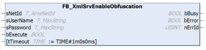

FB_XmlSrvEnableObfuscation
FB_XmlSrvEnableObfuscation 1:
Der Funktionsbaustein FB_XmlSrvEnableObfuscation schaltet den Obfuskier-Modus ein. XML-Dateien werden anschließend nur noch mit AES-256 Verschlüsselung auf der Festplatte abgelegt.
FB_XmlSrvEnableObfuscation 2: Eingänge
    sNetId      : T_AmsNetId;
    sUserName   : T_MaxString;
    sPassword   : T_MaxString;
    bExecute    : BOOL;
    tTimeout    : TIME := T#1m0s0ms;
Typ
sNetId
T_AmsNetId
String mit der Netzwerkadresse des TwinCAT 3 XML Servers. Für den lokalen Rechner (default) kann auch ein Leerstring angegeben werden.
sUserName
T_MaxString
Benutzername
sPassword
T_MaxString
Passwort
bExecute
Über eine positive Flanke an diesem Eingang wird der Funktionsbaustein aktiviert.
tTimeout
TIME
Maximale Zeit, die bei der Ausführung des Funktionsbausteins nicht überschritten werden darf.
FB_XmlSrvEnableObfuscation 3: Ausgänge
    bBusy   : BOOL;
    bError  : BOOL;
    nErrId  : UDINT;
Typ
bBusy
Dieser Ausgang wird bei der Aktivierung des Funktionsbausteins gesetzt und bleibt so lange gesetzt, bis eine Rückmeldung erfolgt.
Dieser Ausgang wird, nachdem der bBusy-Ausgang zurückgesetzt wurde, gesetzt, sollte ein Fehler bei der Übertragung des Kommandos erfolgen.
nErrId
UDINT
Liefert bei einem gesetzten bError-Ausgang die TwinCAT 3 XML Server Fehlernummer.
