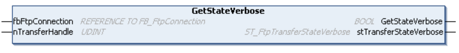

GetStateVerbose
GetStateVerbose 1:
Gibt Detailinformationen zu einer bestimmten Transfer-Operation zurück. Mit dieser Methode lässt sich zum Beispiel der Fortschritt eines Datei-Uploads/-Downloads überprüfen.
Syntax
METHOD GetStateVerbose : BOOL
    fbFtpConnection : REFERENCE TO FB_FtpConnection;
    nTransferHandle : UDINT;
    stTransferStateVerbose : ST_FtpTransferStateVerbose;
GetStateVerbose 2: Rückgabewert
Typ
GetStateVerbose
Gibt TRUE zurück, wenn die Methode fertig ist. Ob die Aktion erfolgreich war, ist an der Variablen bError vom Funktionsbaustein abzulesen.
Enthält die Detailinformationen zu der Transferoperation.
GetStateVerbose 3: Eingänge
Typ
fbFtpConnection
FB_FtpConnection
Referenziert die Serververbindung, welche für die Operation verwendet werden soll.
nTransferHandle
UDINT
TransferHandle der Transferoperation.
