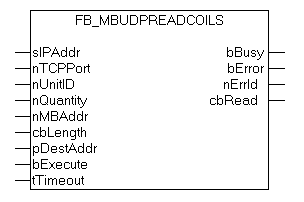

FB_MBUdpReadCoils (Modbus-Funktion 1)
FB_MBUdpReadCoils (Modbus-Funktion 1) 1:
Diese Funktion wird zum Lesen von 1 bis 2048 digitalen Ausgängen (Coils) benutzt. Ein digitaler Ausgang entspricht einem Bit der gelesenen Datenbytes.
FB_MBUdpReadCoils (Modbus-Funktion 1) 2: Eingänge
    sIPAddr       : STRING(15);
    nTCPPort      : UINT:= MODBUS_TCP_PORT;
    nUnitID       : BYTE:=16#FF;
    nQuantity     : WORD;
    nMBAddr       : WORD;
    cbLength      : UDINT;
    pDestAddr     : POINTER TO BYTE;
    bExecute      : BOOL;
    tTimeout      : TIME;
Typ
sIPAddr
STRING (15)
Ist ein String, der die IP-Adresse des Zielgerätes enthält.
nTCPPort
UINT
Portnummer des Zielgerätes.
nUnitID
BYTE
Identifizierungsnummer eines Gerätes eines seriellen Sub-Netzwerkes. Wenn ein Gerät direkt über TCP/IP angesprochen wird, muss dieser Wert 16#FF entsprechen.
nQuantity
WORD
Anzahl der zu lesenden digitalen Eingänge (Datenbits). Der Wert Null ist unzulässig.
nMBAddr
WORD
Startadresse der zu lesenden digitalen Eingänge (Bitoffset).
cbLength
UDINT
Enthält die max. verfügbare Bytegröße des Zielpuffers, in den die Daten gelesen werden sollen. Der Puffer muss mindestens die Bytegröße: (nQuantity + 7) / 8 besitzen.
pDestAddr
POINTER TO BYTE
Enthält die Adresse des Zielpuffers, in den die Daten gelesen werden sollen. Der Puffer kann eine Einzelvariable, ein Array oder eine Struktur sein, dessen Adresse mit dem ADR - Operator ermittelt werden kann.
bExecute
Durch eine steigende Flanke an diesem Eingang wird der Funktionsbaustein aktiviert.
tTimeout
TIME
Gibt die Timeout-Zeit an, die bei der Ausführung des ADS-Kommandos nicht überschritten werden darf.
FB_MBUdpReadCoils (Modbus-Funktion 1) 3: Ausgänge
    bBUSY      : BOOL;
    bError     : BOOL;
    nErrId     : UDINT;
    cbRead     : UDINT;
Typ
bBusy
Bei der Aktivierung des Funktionsbausteins wird dieser Ausgang gesetzt und bleibt gesetzt, bis eine Rückmeldung erfolgt.
Sollte ein ADS-Fehler bei der Übertragung des Kommandos erfolgen, dann wird dieser Ausgang gesetzt, nachdem der bBusy-Ausgang zurückgesetzt wurde.
nErrId
UDINT
Liefert bei einem gesetzten bError-Ausgang die ADS-Fehlernummer.
cbRead
UDINT
Enthält die Anzahl der aktuell gelesenen Bytes.
