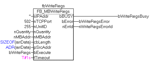

Beispiel für den Aufruf des Bausteins in FBD
PROGRAM Test
    fbWriteRegs         : FB_MBWriteRegs;
    bWriteRegs          : BOOL;
    bWriteRegsBusy      : BOOL;
    bWriteRegsError     : BOOL;
    nWriteRegsErrorId   : UDINT;
    nWriteRegsCount     : UDINT;
    nQuantity           : WORD := 3;
    nMBAddr             : WORD := 4;
    arrData.            : ARRAY [1..3] OF WORD;
FB_MBWriteRegs (Modbus-Funktion 16) 4:
Nach steigender Flanke von "bExecute" und erfolgreicher Ausführung des ReadRegs-Befehls, wird der Inhalt des Arrays arrData in die Register 5-7 geschrieben.
