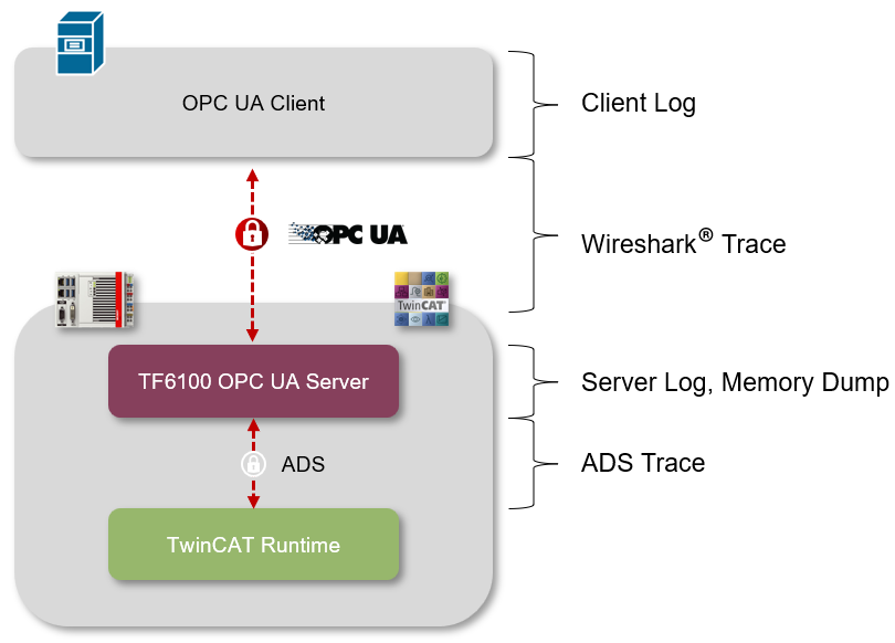

Im Fall eines unerwünschten Betriebsverhaltens ist möglicherweise eine erweiterte Diagnose notwendig. Je nach Sachlage beinhaltet dies die folgenden Maßnahmen: ADS Trace, Wireshark® Trace, Protokolldatei, Memory Dump. Gegebenenfalls ist auch auf Clientseite eine Protokollfunktion vorhanden und sinnvoll. Die Sinnhaftigkeit zur Durchführung der jeweiligen Maßnahme hängt stark vom Erscheinungsbild des Verhaltens ab. Führen Sie sich hierzu noch einmal die Softwarearchitektur des TwinCAT OPC UA Servers vor Augen und gleichen Sie diese mit dem Betriebsverhalten ab. Das folgende Schaubild verdeutlicht, an welchen Stellen die einzelnen Maßnahmen (genauer beschrieben in der Tabelle) hilfreich sein könnten.
Fehlerdiagnose 1:
Maßnahme
Anwendungsfall
Link
Client Log
Hilfreich zum Aufzeichnen von erweiterten Protokollfunktionen auf Clientseite.
Bitte wenden Sie sich an den Hersteller des Clients, um weitere Informationen zu dessen Logging-Funktionen zu erhalten.
Wireshark Trace
Sinnvoll zur Untersuchung der Kommunikation zwischen Client und Server.
https://www.wireshark.org/
Server Log
Hilfreich zum Aufzeichnen von erweiterten Protokollfunktionen auf Serverseite.
Siehe Kapitel Logging in dieser Dokumentation.
Memory Dump
Die Erstellung eines Memory Dumps kann bei einer unerwarteten Terminierung des TwinCAT OPC UA Servers sinnvoll sein. Die hierfür notwendigen Tools sind abhängig vom Betriebssystem.
Microsoft Debug Diagnostics
ADS Trace
Sinnvoll zur Untersuchung der Kommunikation zwischen Server und SPS.
Beckhoff Download Finder (TF6010 TC3 ADS Monitor)
