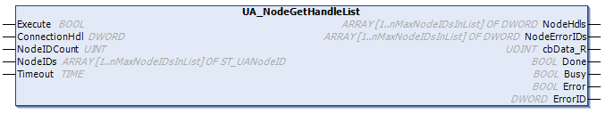

UA_NodeGetHandleList
Dieser Funktionsbaustein fragt Knotenhandles für Knoten im UA-Namensraum ab.
