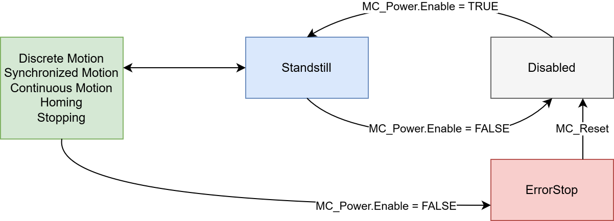

Auswirkungen auf den Achszustand
Der MC_Power.Enable wirkt sich folgendermaßen auf den Achszustand aus:
