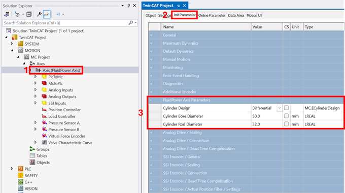

Zylinderdaten einstellen
Eine FluidPower-Achse wurde erstellt,
siehe Achse hinzufügen.
1. Doppelklicken Sie das Objekt FluidPower Axis.
2. Öffnen Sie die Registerkarte Init Parameter.
3. Setzen Sie die Zylinderdaten in den Gruppierungen FluidPower Axis Parameters,
z. B. Differentialzylinder 50/32.
Zylinderdaten einstellen 1:
