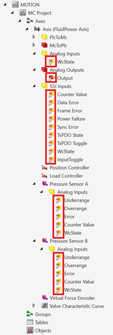

- 1. Wählen Sie den zu verknüpfenden Link aus der Achskonfiguration,
z. B. Pressure Sensor A → Counter Value zur Verknüpfung des Zähleingangs des Drucksensors A. - 2. Machen Sie einen Rechtsklick auf Change Link…

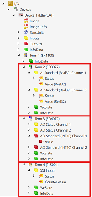

- 3. Selektieren Sie den zu verknüpfenden Link der Hardware,
z. B. EL3074 → Value zur Verknüpfung des Analogeingangs 1. - 4. Bestätigen Sie die Auswahl mit OK.

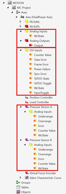

- 5. Wiederholen Sie den Vorgang für alle in der Achs- und Hardwarekonfiguration verfügbaren Links.
- In der Konfiguration des Solution Explorers im Projektbaum sind alle Variablen aus dem zyklischen IO-Interface verknüpft und mit einem weißen Symbol versehen.
