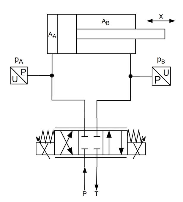

Die folgende Abbildung zeigt ein beispielhaftes Schaltbild eines Differentialzylinders, dessen Position und Druck/Kraft über ein 4/3-Wege-Proportionalventil zu regeln ist.
FluidPower-Achse (ventilgeregelte Achse) in Betrieb nehmen 1:
Im folgenden Abschnitt wird die Inbetriebnahme der Positions- und Druckregelung einer solchen Achse anhand eines Beispiels mit folgenden Komponenten Schritt für Schritt beschrieben.
