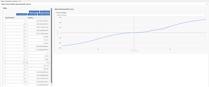

Curve
Im Tab Curve des Ventilkennlinien-Objekts wird eine vorhandene Ventilkennlinie tabellarisch und als Diagramm angezeigt.
Table
In der Karte „Table“ können Änderungen an bereits vorhandenen Punkten der Ventilkennlinie vorgenommen werden. Ebenso können über die Schaltflächen Punkte hinzugefügt oder entfernt werden:
- Insert Before
- Insert After
- Delete Selected
Änderungen werden mit Hilfe der folgenden Schaltflächen gespeichert oder zurückgesetzt:
- Apply Changes
- Reset Changes
Valve Characteristic Curve
In der Karte „Valve Characteristic Curve“ wird die aktuelle Ventilkennlinie grafisch dargestellt. Die Auswahl „Curves to display“ stellt die folgenden Optionen bereit:
- Velocity
- Original
Per Default ist „Velocity“ aktiv. Mit dieser Auswahl wird die aktuell parametrierte Kurve angezeigt.
Durch die Checkbox „Original“ wird zusätzlich die zuletzt gespeicherte Ventilkennline eingeblendet.
