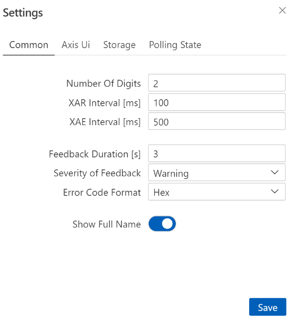

Settings
Unter „Settings“ lassen sich verschiedene Einstellungen für die Motion UI treffen. Über Save werden die getätigten Einstellungen projektintern gespeichert.
Einstellmöglichkeiten 4:
General
Kategorie
Auswahl
Display
Number Of Digits
Anzahl an anzuzeigenden Nachkommastellen.
Error Code Format
Optionen: Hex, Decimal
Legt das Format fest, in dem der Fehlercode angezeigt wird (als Hexadezimal- oder Dezimalzahl).
Show Full Name
Vergrößert bei Bedarf die Anzeige des Achsnamen, sodass dieser vollständig angezeigt wird.
Communication
XAR Interval [ms]
Legt das Intervall fest, mit dem Daten aus der Laufzeitumgebung ausgelesen werden.
XAE Interval [ms]
Legt das Intervall fest, mit dem Daten aus der Engineering-Umgebung ausgelesen werden.
Feedback
Feedback Duration [s]
Legt die Zeitdauer fest, für die das Feedback-Fenster (Pop-Up) eingeblendet wird.
Severity of Feedback
Legt fest, ab welchem Level Ereignisse im Feedback-Fenster angezeigt werden.
Layout
Lock Layout
Verhindert im ausgewählten Zustand, dass Karten versehentlich verschoben oder in ihrer Größe verändert werden. Alles funktioniert weiterhin wie gewohnt — lediglich die Anordnung wird fixiert.
Auto Fit Cards
Passt die Höhe der Karten automatisch an die aktuell verwendete Fenstergröße an. Ist diese Option aktiviert, kann der Nutzer die Höhe nicht mehr manuell anpassen.
Show Layout Buttons
Zeigt die Schaltflächen zum Anwenden eines Layouts sowie zum Vor- und Zurückblättern zwischen den Layouts in der App-Leiste an.
