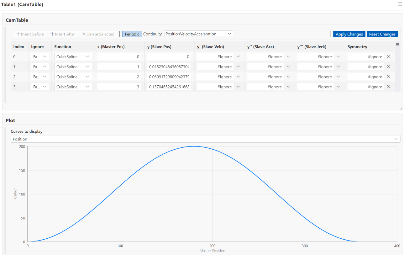

Camming UI
Die Registerkarte Camming UI dient der Anzeige sowie dem Editieren der ausgewählten Kurvenscheibe.
Camming UI 1:
CamTable
In der Karte “CamTable” sind die einzelnen Stützpunkte der aktuellen Kurvenscheibe hinterlegt. Es können Änderungen an der Tabelle vorgenommen werden, die direkt in der Karte „Plot“ dargestellt werden. Mit einem Klick auf Apply Changes werden die Änderungen gespeichert. Reset Changes hingegen setzt die noch nicht gespeicherten Eingaben zurück auf ihren Originalwert. Wird die Checkbox „Periodic“ ausgewählt, wird die Kurvenscheibe als periodische Tabelle übernommen.
Plot
In der Karte „Plot“ wird die aktuelle Kurvenscheibe grafisch dargestellt. Mittels Checkboxen kann zusätzlich zur Position auch die Geschwindigkeits- und Beschleunigungskurve eingeblendet werden. Es besteht außerdem die Möglichkeit über die Checkbox „Show Original“ für Position, Geschwindigkeit und Beschleunigung zusätzlich die Originalkurven einzublenden. Die Originalkurven sind die Kurven, die aktuell aktiv sind. Im Gegensatz dazu sind die dargestellten Verläufe die angepassten Verläufe, die noch nicht gespeichert sind.

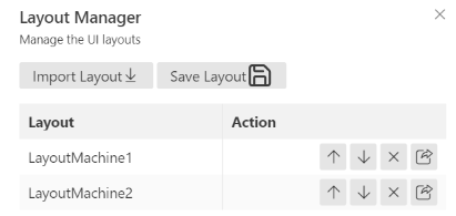

Layout Manager
Der Layout Manager zeigt die eigenen gespeicherten Layouts an und bietet weitere Optionen.
Camming UI 4:
Auswahl
Camming UI 5:
Setzt dieses Layout als Standard-Layout für zukünftige UIs desselben Objekttyps. Wird beispielsweise die das UI-Layout für eine Achse mit dem Stern markiert, wird für jedes neu eingefügte Achs-Objekt das hier festgelegte Layout in der UI verwendet. Diese Einstellung ist gilt für das gesamte Engineering-System und ist nicht auf ein einzelnes Projekt begrenzt.
Camming UI 6:
Importiert ein bestehendes Layout in das Projekt.
Camming UI 7:
Speichert das aktuelle Layout der UI projektintern. Es öffnet sich ein weiteres Fenster, um einen Namen zu vergeben. Wird ein bestehender Layout-Name verwendet, wird das bestehende Layout überschrieben.
Camming UI 8:
Verändert die Reihenfolge der eigenen Layouts. Mittels der Pfeiltasten kann ein Layout in der Liste nach oben bzw. unten verschoben werden.
Camming UI 9:
Löscht das jeweilige selbst erstellte Layout.
Camming UI 10:
Exportiert das selbst erstellte Layout, sodass es auch in anderen Projekten verwendet werden kann. Im Anschluss muss der Speicherort vergeben werden.
