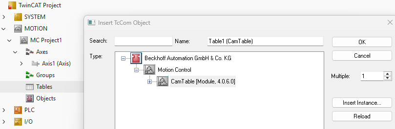

1. Öffnen Sie Axes > Tables.
2. Machen Sie einen Rechtsklick auf die Tabelle im Strukturbaum und öffnen Sie den Dialog Insert TcCom Object.
Kurvenscheibe erstellen 1:

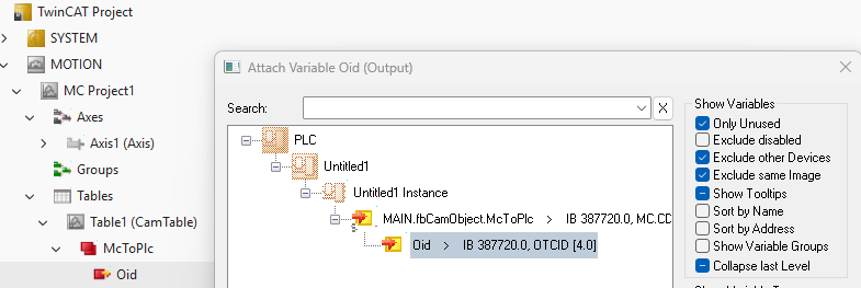

Die Objekt-ID des Moduls bzw. TcCOM-Objekts muss in diesem Fall mit einem MC_CamObject in der PLC verknüpft werden.
Kurvenscheibe erstellen 2:
Zur Laufzeit erfolgt die Initialisierung dieser Verbindung anschließend über die Methode MC_CamObject.Connect().
