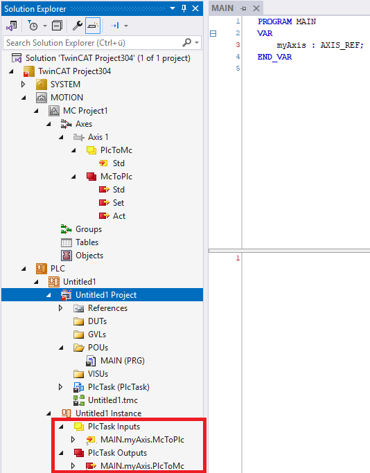

Eine PLC-Projekt mit einer Instanz des Tc3_Mc3Ptp.AXIS_REF wurde angelegt.
1. Bauen Sie das PLC-Projekt.
Die Instanz axis des Tc3_Mc3Ptp.AXIS_REF sollte nun unter den PLC-Instanzen im Strukturbaum im Solution Explorer angezeigt werden.

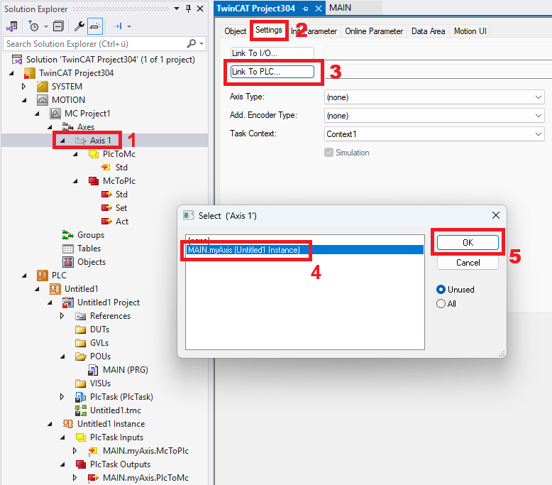

PLC mit einem Achsobjekt verknüpfen 1:
2. Verknüpfen Sie die PLC-Instanz des Tc3_Mc3Ptp.AXIS_REF mit der Achsinstanz der MC3 (Schritte 1-5).

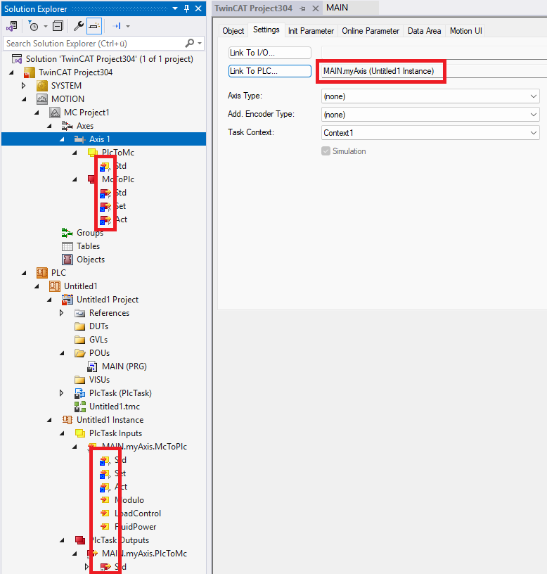

PLC mit einem Achsobjekt verknüpfen 2:
Die Achse ist nun mit der PLC verknüpft.
Das Textfeld neben der Schaltfläche Link To PLC… zeigt die verknüpfte Instanz der AXIS_REF in der PLC an.
In der Konfiguration im Strukturbaum im Solution Explorer ist eine verknüpfte Variable aus dem zyklischen Interface durch ein blaues oder weißes Symbol erkenntlich.
PLC mit einem Achsobjekt verknüpfen 3:
