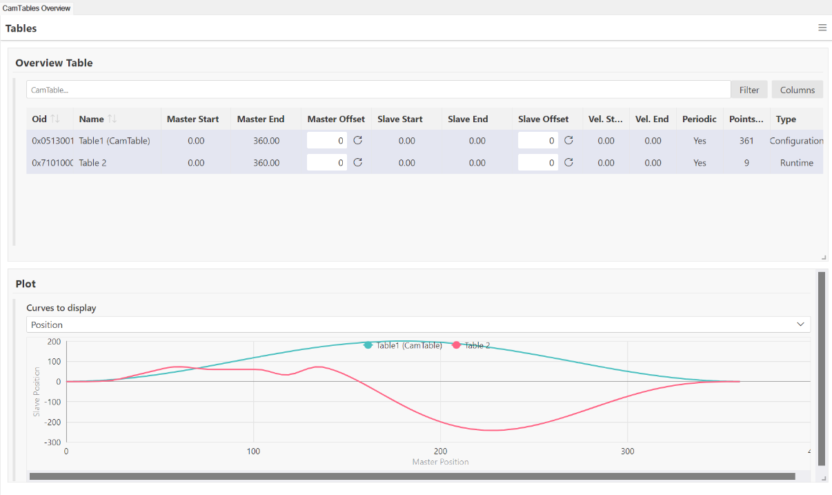

Tables
Unter Tables ist ein Überblick über alle vorhandenen Kurvenscheiben zu finden. Wird die jeweilige Tabelle im oberen Bereich der Benutzeroberfläche durch Anklicken selektiert, wird sie in der unteren Hälfte grafisch dargestellt.
Tables 1:
Filter
Über den Filter lassen sich die angezeigten Tabellen nach den folgenden beiden Optionen filtern:
„Configuration CamTables“ beschreibt die Kurvenscheiben, die als Cam-Objekt im Systembaum angelegt sind. „Runtime CamTables“ sind die Tabellen, die nicht als Objekt im Systembaum angelegt sind und zur Laufzeit aus der PLC heraus erstellt werden.
