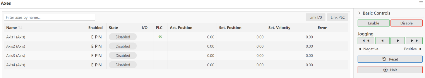

Axes
Unter Axes wird ein Überblick der im MC-Projekt enthaltenen Achsen angezeigt. Es ist möglich, hierüber Achsfreigaben zu setzen und Achsen zu joggen.
Wenn ebenfalls Mover im Projekt enthalten sind, kann über den Tab „Mover“ eine Übersicht aller Mover eingesehen werden. Weitere Informationen darüber sind in der XPlanar Dokumentation hinterlegt.
Es besteht außerdem die Möglichkeit, direkt auf dieser Seite die Achsobjekte mit der PLC und der Hardware (I/O) zu verknüpfen. Alternativ kann die Verknüpfung an den einzelnen Achsen unter Settings erfolgen.
Axes 1:
Bedienung Axes UI
Um Achsen aus dieser Ansicht heraus freizugeben oder zu bewegen, sind die gewünschten Achsen auszuwählen/anzuklicken. Anschließend können über die Side Bar die Achsen angesteuert und bedient werden.
Die Side Bar kann über den Pfeil an der oberen linken Ecke minimiert/eingeklappt sowie auch wieder auf ihre Normalgröße erweitert werden.

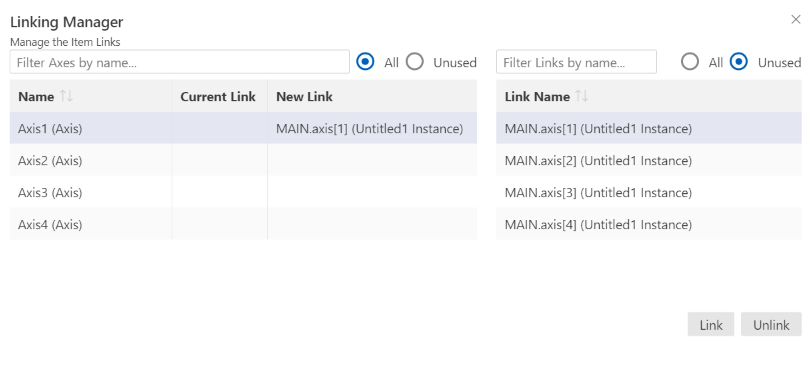

Load Links
Über die Schaltfläche Load Links werden die aktuellen I/O- und PLC-Verlinkungen abgerufen und in der Tabelle angezeigt.
Ist ein Objekt verlinkt, wird das grüne Symbol Axes 2: sichtbar.
Link I/O und Link PLC – Linking Manger
Bei einem Klick auf Link I/O oder Link PLC öffnet sich der Verlinkungsmanager. Mit Link PLC können Achs-Objekte mit den Instanzen einer AXIS_REF zur PLC verknüpft (Link) bzw. voneinander entkoppelt werden (Unlink). Über Link I/O können Verknüpfungen der Achs-Objekte mit Hardwarekomponenten vorgenommen werden. Die Achsen werden entsprechend der Reihenfolge der Anwahl verknüpft.
Beispiel: in der System-Konfiguration (linke Tabelle) Auswahl Axis2, Axis4, Axis3 und in der PLC-Konfiguration (rechte Tabelle) MAIN.axis[4], MAIN.axis[2], MAIN.axis[3] ergibt Axis2 + MAIN.axis[4], Axis4 + MAIN.axis[2], Axis3 + MAIN.axis[3].

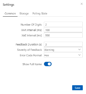

Settings
Unter Settings konfigurieren Sie die Motion UI. Die Änderungen werden instantan übernommen und müssen nicht separat gespeichert werden.
Axes 5:
General
Kategorie
Auswahl
Display
Number Of Digits
Anzahl an anzuzeigenden Nachkommastellen.
Error Code Format
Optionen: Hex, Decimal
Legt das Format fest, in dem der Fehlercode angezeigt wird (als Hexadezimal- oder Dezimalzahl).
Show Full Name
Vergrößert bei Bedarf die Anzeige des Achsnamen, sodass dieser vollständig angezeigt wird.
Communication
XAR Interval [ms]
Legt das Intervall fest, mit dem Daten aus der Laufzeitumgebung ausgelesen werden.
XAE Interval [ms]
Legt das Intervall fest, mit dem Daten aus der Engineering-Umgebung ausgelesen werden.
Feedback
Feedback Duration [s]
Legt die Zeitdauer fest, für die das Feedback-Fenster (Pop-Up) eingeblendet wird.
Severity of Feedback
Legt fest, ab welchem Level Ereignisse im Feedback-Fenster angezeigt werden.
Layout
Lock Layout
Verhindert im ausgewählten Zustand, dass Karten versehentlich verschoben oder in ihrer Größe verändert werden. Alles funktioniert weiterhin wie gewohnt — lediglich die Anordnung wird fixiert.
Auto Fit Cards
Passt die Höhe der Karten automatisch an die aktuell verwendete Fenstergröße an. Ist diese Option aktiviert, kann der Nutzer die Höhe nicht mehr manuell anpassen.
Show Layout Buttons
Zeigt die Schaltflächen zum Anwenden eines Layouts sowie zum Vor- und Zurückblättern zwischen den Layouts in der App-Leiste an.
