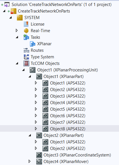

Wir starten mit einer Solution, die eine fertige konfigurierte XPlanar Processing Unit enthält. Unter der XPlanar Processing Unit sind zwei Parts, ein Koordinatensystem und ein Mover angelegt. Unter dem ersten Part sind 8 Kacheln angelegt und unter dem zweiten Part 2 Kacheln.
Beispiel „Planar-Tracks zu Netzwerk auf Planar-Parts verbinden" 1:

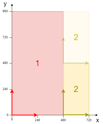

Folgende geometrische Situation ist eingestellt: die beiden Parts liegen nebeneinander und Part 2 kann zwei Positionen einnehmen. Damit existieren zwei verschiedene Verbindungen zwischen den Parts, abhängig von den Part Positionen.
Beispiel „Planar-Tracks zu Netzwerk auf Planar-Parts verbinden" 2:
Ausgehend von dieser Konfiguration wird das Beispiel entwickelt. Die Erstellung der Ausgangssituation wird in der Dokumentation der XPlanar Processing Unit beschrieben.

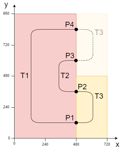

Dieser Programmcode erstellt drei Tracks auf den Parts. Je nach aktiver Partposition sind die Tracks an verschiedenen Positionen verbunden. Zuerst wird Track 3 auf Part 2 erstellt (state=0). Danach wird Track 2 an Track 3 gestartet, wobei Part 2 in der oberen Position (index=2) ist. Track 2 endet auch an Track 3, allerdings ist Part 2 dafür in der unteren Position (index=1). Zuletzt wird Track 1 an Track 3 gestartet, Part 2 ist in der unteren Position (index=1), und beendet, Part 2 ist in der oberen Position (index=2).

Am Ende des Zustandsautomaten (state=3) sind die drei Tracks wie abgebildet konfiguriert. Der Start von Track 3 ist mit dem Ende von Track 2 an Position 2 verbunden und das Ende von Track 3 mit dem Start von Track 1 and Position 2 verbunden, wenn Part 2 in der unteren Position ist. In der oberen Position ist der Start von Track 3 mit dem Ende von Track 1 an Position 4 verbunden und das Ende von Track 3 mit dem Start von Track 2 and Position 1 verbunden. Track 2 und Track 3 sind gleich lang.
