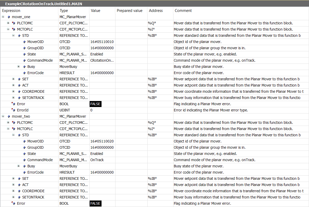

Die Mover stehen am Ende des Zustandsautomaten (state=8) auf den gewünschten Positionen. Mover zwei befindet sich (wieder) im Zustand OnTrack und Mover eins im Zustand CRotationOnTrack, nachdem beide während der Bewegung im Zustand CRotationOnTrack waren. Mover eins kann nun nur weiter gedreht werden, während Mover zwei auch weiter auf dem Track fahren oder den Track sogar verlassen kann.
