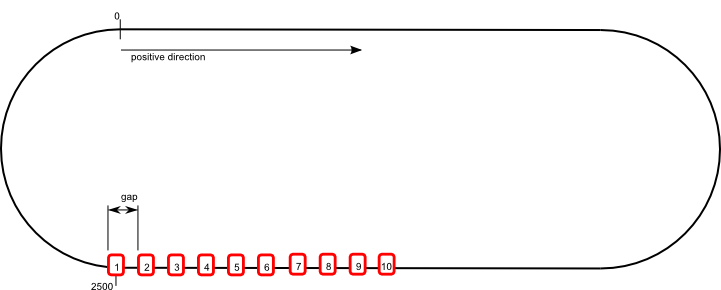

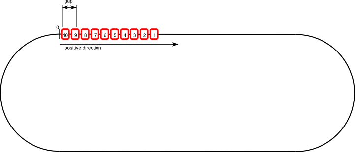

3. Geben Sie "MC_MoveAbsoluteCA" für alle Achsen (Mover) in dieselbe Position (2500 mm) aus.
Der erste Mover, d. h. der Mover mit der größten absoluten Position, hier Mover 1, erreicht die Zielposition bei 2500 mm. Die anderen Mover reihen sich auf, wobei jeder den Abstand zu seinem Vorgänger einhält. Der Vorgänger des ersten Movers ist der Letzte (da der Gruppenparameter Rail Is Ring auf TRUE gesetzt ist).
