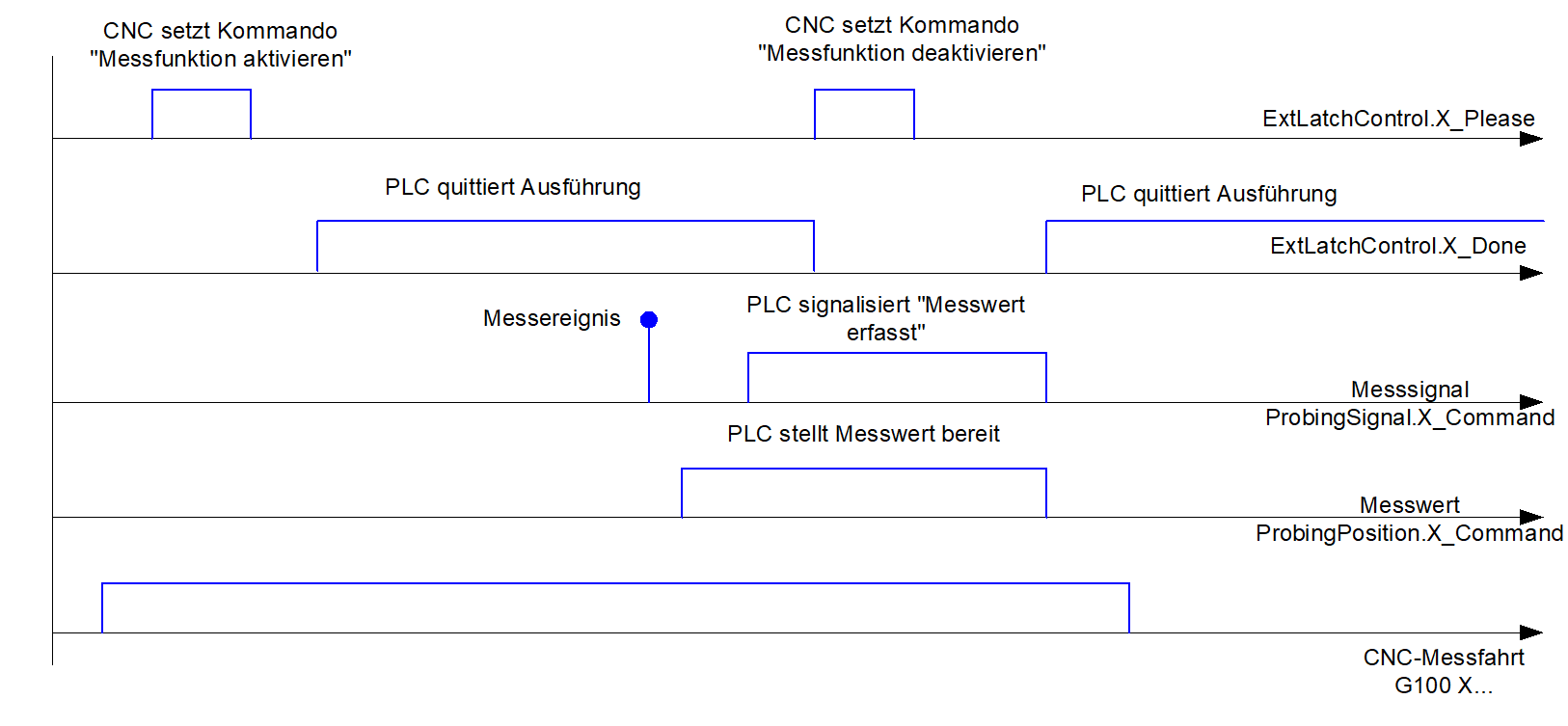

Der Ablauf einer Messfahrt unter Verwendung der externen Messschnittstelle ist wie folgt:
![]() | Bei der Verwendung der externen Messschnittstelle muss die interne Messsimulation für die Achse durch Setzen des Achsparameters P-AXIS-00112 auf den Wert 0 deaktiviert werden. |
Für die Nutzung der Messmethode sind folgende Funktionen erforderlich:
- kernelv_ax_get_ext_latch_command(),
- kernelv_ax_acknowledge_ext_latch_command()
- kernelv_ax_set_ext_latch_event()
- kernelv_ax_set_ext_latch_event_pos()
Das Abfragen der Kommandoschnittstelle erfolgt dabei über die Funktion kernelv_ax_get_ext_latch_command(), das Quittieren des Kommandos erfolgt mit kernelv_ax_acknowledge_ext_latch_command(), das Setzen des Latchereignisses sowie gegebenenfalls des Latch-Wertes verfolgt mit kernelv_ax_set_ext_latch_event() bzw. mit kernelv_ax_set_ext_latch_event_pos().

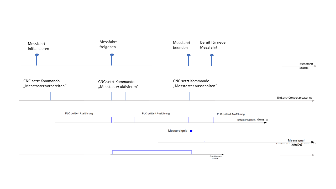

Der Ablauf einer Messfahrt unter Verwendung der externen Messschnittstelle mit Messwerterfassung im Antrieb ist wie folgt:
![]() | Bei der Verwendung der externen Messschnittstelle mit Messwerterfassung im Antrieb, muss die interne Messsimulation für die Achse durch Setzen des Achsparameters P-AXIS-00112 auf den Wert 1 aktiviert werden |
Das Abfragen der Kommandoschnittstelle erfolgt dabei über die Funktion kernelv_ax_get_ext_latch_command(), das Quittieren des Kommandos erfolgt mit kernelv_ax_acknowledge_ext_latch_command().
