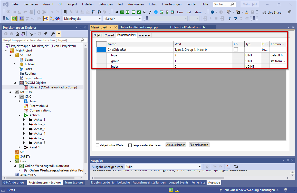

Objekt der Online-Werkzeugradiuskorrektur einbinden
Das erstellte Objekt der Online-Werkzeugradiuskorrektur muss in die vorhandene CNC-Konfiguration wie folgt integriert werden:
Objekt der Online-Werkzeugradiuskorrektur einbinden 1:
Integration des TcCOM-Objekts
Objekt der Online-Werkzeugradiuskorrektur einbinden 2:
Eigenschaften des TcCOM-Objekts
Der Typ für das Objekts der Online-Werkzeugradiuskompensation ist 3.
Die Angabe des Kanals ist abhängig davon, ob instanzspezifische Variablen im TcCOM-Objekt verwendet werden.
Der Index des jeweiligen Objekts wird nicht verwendet.
Das TcCOM-Objekt muss digital signiert sein, ansonsten kann dieses nicht geladen werden. Weitere Informationen zu TcCOM-Objekten und wie ein Objekt digital signiert werden kann, finden Sie im Beckhoff Information System.
Für jeden Kanal kann nur ein Objekt der Online-Werkzeugradiuskompensation verwendet werden.
