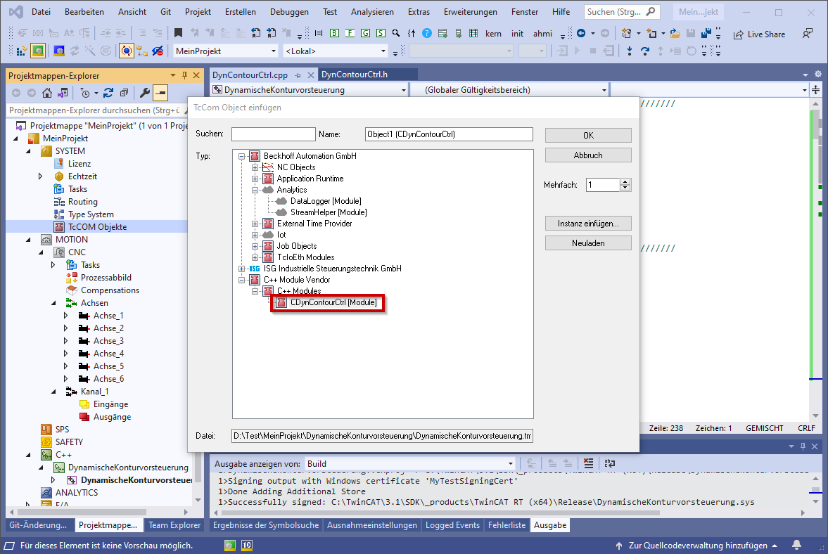

Objekt der dynamischen Konturvorsteuerung einbinden
Objekt der dynamischen Konturvorsteuerung einbinden 1:
Integration des TcCOM-Objekts
Objekt der dynamischen Konturvorsteuerung einbinden 2:
Eigenschaften des TcCOM-Objekts
Der Typ für das Objekts der dynamischen Konturvorsteuerung ist 4.
Die Angabe des Kanals ist abhängig davon, ob instanzspezifische Variablen im TcCOM-Objekt verwendet werden.
Der Index des jeweiligen Objekts wird nicht verwendet.
Das TcCOM-Objekt muss digital signiert sein, ansonsten kann dieses nicht geladen werden. Weitere Informationen zu TcCOM-Objekten und wie ein Objekt digital signiert werden kann, finden Sie im Beckhoff Information System.
Es kann für jeden Kanal nur ein Dynamikmodell verwendet werden.
