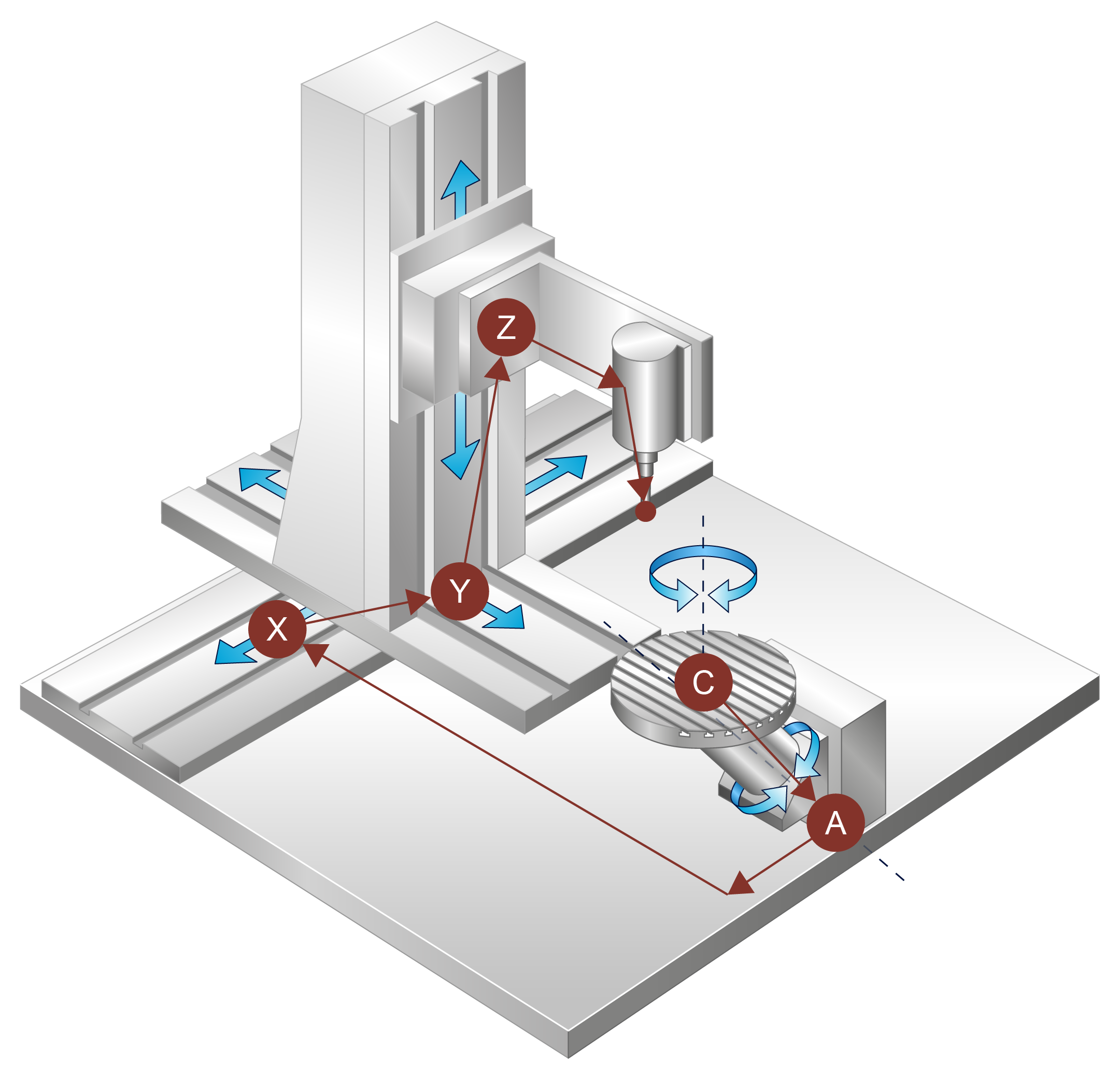

3. Beispiel anhand einer AC-Maschine mit Kardan-Tisch 1:
Kinematische Struktur der 5-achsigen Maschine mit Kardantisch
3. Beispiel anhand einer AC-Maschine mit Kardan-Tisch 2:
Detailansicht des Werkzeugtisches
Bei der abgebildeten AC-Maschine mit Kardan-Tisch liegen die Linearachsen auf Werkzeugseite und die Rotationsachsen auf Werkstückseite (als Rotatoren im Werkzeugtisch). Auf dem Weg vom Werkstück zum MNP und von dort zur Werkzeugspitze, liegen die Achsen in der Reihenfolge
C, A, X, Y, Z
vor. Dies ist die Achsreihenfolge in der kinematischen Kette. Allerdings ist zu beachten, dass bei jeder Achse, die auf Werkstückseite liegt, der Orientierungsvektor mit -1 multipliziert werden muss. Hier eine mögliche Konfiguration der Kardan AC-Maschine:
Konfiguration einer AC-Maschine mit Kardan-Tisch:
