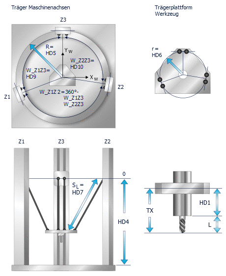

Die als Tripod bezeichnete Stabkinematik besteht aus 3 nicht kartesisch angeordneten translatorischen Achsen. Jeweils 2 zueinander parallele Stäbe tragen die Werkzeugträgerplattform. Die Werkzeugorientierung ist konstant.

KIN_TYP_12 – Tripod-Kinematik 1:
Tripod Kinematik
KIN_TYP_12 – Tripod-Kinematik 2:
Vektordarstellung der Stabkinematik
KIN_TYP_12 – Tripod-Kinematik 3:
Versatzmaße der Stabkinematik
Mit dem Parameter HD8 lässt sich zwischen einem idealen (0) und nichtidealen (1) Tripod umschalten. Ein idealer Tripod hat zwischen allen Säulen einen Winkel von 120°. Der nichtideale Tripod muss durch die Winkel HD9 und HD10 definiert werden.
Der dritte Winkel zwischen den Säulen ergibt sich aus:
W_Z1Z2 = 360° - HD9 – HD10 = 360° - W_Z2Z3 – W_Z1Z3
Versatzdaten der Kinematik
HD-Versatz
param[i]
Einheit
HD1
0
Z-Werkzeugversatz
1.0 E-4 mm
HD2
1
Y-Werkzeugversatz
1.0 E-4 mm
HD3
2
X-Werkzeugversatz
1.0 E-4 mm
HD4
3
Z-Achsversatz Maschinennullpunkt
1.0 E-4 mm
HD5
4
Radius zu Verbindungslinie Gelenkmittelpunkte auf den Antriebssäulen (großer Kreis)
1.0 E-4 mm
HD6
5
Radius zu Verbindungslinie Gelenkmittelpunkte auf der Trägerplattform (kleiner Kreis)
1.0 E-4 mm
HD7
6
Stablänge jeweils bis Gelenkmittelpunkt
1.0 E-4 mm
HD8
7
Schalter zum Umschalten auf nichtidealen Tripod
0 : idealer Tripod
1 : nichtidealer Tripod und freischalten von HD9 / HD 10
HD9
8
Winkel von Säule/ Gelenk 3 zu Säule / Gelenk 1
1.0 E-4°
HD10
9
Winkel von Säule/ Gelenk 3 zu Säule/ Gelenk 2
1.0 E-4°
