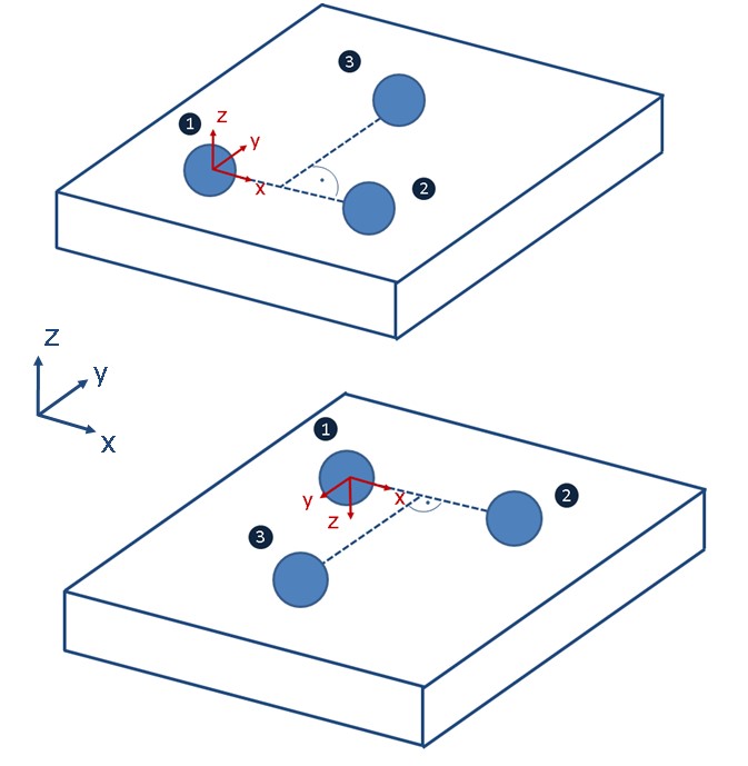

Die Drehung des neuen Koordinatensystems wird so berechnet, dass dessen X-Achse durch den Vektor vom ersten, zum zweiten gemessenen Punkt führt (Ungeachtet der Verschiebung durch die Eingangsparameter). Die Y-Achse ergibt sich durch die senkrechte Projektion der Linie zum dritten gemessenen Punkt auf die neue X-Achse. Die Z-Achse wird so definiert, dass die ursprüngliche Rechtssystem-Darstellung beibehalten wird.
Folgende Grafik beschreibt die Vermessung einer waagrechten XY-Ebene, die gemessenen Punkte besitzen also dieselbe Höhe im ursprünglichen Koordinatensystem. Es wird deutlich, dass die Wahl der Vorpositionen Auswirkung auf das resultierende Koordinatensystem hat.
SysMeasCs4 - Zyklus Ebene ausrichten 1:
Resultierendes Koordinatensystem
